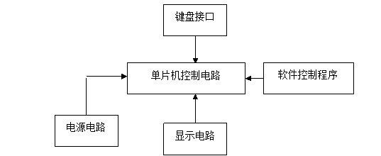

2.2.1 系统整体流程图
图1 系统整体流程图

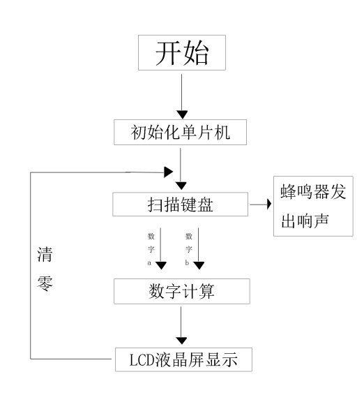

2.2.2 计算器的控制方案论证
用4*4的矩阵键盘组成0-9数字键及加、减、乘、除、等于、清零按键,LCD屏幕实时显示输入的数字和运算符号,每按下一个按键都有蜂鸣器发出的响声。从矩阵键盘输入一个数字,选择运算符,再输入一个数字,然后按下“等于”键,最后的计算结果会呈现在LCD屏幕上。

四、程序流程图

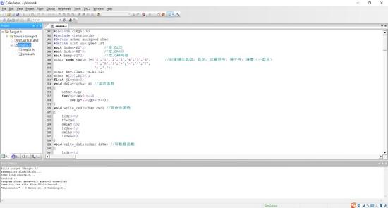

在完成了计算器硬件设计和软件设计以后,便进入系统的调试阶段。系统的调试步骤和方法基本上是相同的,但具体细节和所采用的开发系统以及用户系统选用的单片机型号有关,如可选用Keil软件进行软件调试,用Proteus软件完成硬件调试。
6.1 Keil调试
6.2 Proteus调试

单片机源程序如下:
#include
#include
#define uchar unsigned char
#define uint unsigned int
sbit lcden=P2^1;         //定义E口
sbit lcdrs=P2^0;         //定义RS口
sbit beep=P2^2;          //定义蜂鸣器
uchar code table[]={'0','1','2','3','4','5','6',                 //创建键位数组,数字,运算符号,等于号,清零(小数点)
                                                        '7','8','9','+','-','*','/','=','.'};
uchar key,flag1,js,k1,k2;
uchar a[20],b[20];
float jieguo=0;
void delay(uchar z) //延迟函数
              uchar x,y;
              for(x=z;x>0;x--)
                            for(y=110;y>0;y--);
void write_cmd(uchar cmd) //写命令函数
              lcdrs=0;
              P1=cmd;
              delay(5);
              lcden=1;
              delay(4);
              lcden=0;
void write_data(uchar date) //写数据函数
              lcdrs=1;
              P1=date;
              delay(5);
              lcden=1;
              delay(5);
              lcden=0;
void init()              //LCD初始化函数
              lcden=0;
              write_cmd(0x38); //设置16x2显示,8位数据接口
              write_cmd(0x0c); //设置开显示,不显示光标(关显示是0x08)
              write_cmd(0x06); //写一个字符后地址指针加1
              write_cmd(0x01); //清屏
void keyscan()
              uchar temp,uu=0xf7;
              uint i;
              for(i=0;i<4;i++)
                            uu=_crol_(uu,1); //左移
                            P3=uu;
                            temp=P3;
                            temp=temp&0x0f;
                            if(temp!=0x0f)
                                          delay(10);
                                          temp=P3;
                                          temp=temp&0x0f;
                                          if(temp!=0x0f)
                                                        temp=P3;
                                                        switch(temp)
                                                                      case 0xee:key=1;beep=0;delay(200);beep=1;break;                                            //延迟200响声
                                                                      case 0xde:key=2;beep=0;delay(200);beep=1;break;
                                                                      case 0xbe:key=3;beep=0;delay(200);beep=1;break;
                                                                      case 0x7e:key=10;beep=0;delay(200);beep=1;break;
                                                                      case 0xed:key=4;beep=0;delay(200);beep=1;break;
                                                                      case 0xdd:key=5;beep=0;delay(200);beep=1;break;
                                                                      case 0xbd:key=6;beep=0;delay(200);beep=1;break;
                                                                      case 0x7d:key=11;beep=0;delay(200);beep=1;break;
                                                                      case 0xeb:key=7;beep=0;delay(200);beep=1;break;
