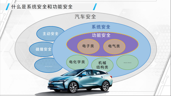

谈到汽车安全防护,或许大家首先想到的就是与碰撞相关的星级评定,这里有一个“安全观”需要更新一下。
目前一些熟悉汽车的消费者所认知的安全,实际上基本限于“功能安全”,其是主要分析和解决由电子类和电气类失效带来的安全风险,主要适用于目前的燃油车。
不过当下汽车智能化和电动化进程不断提速,车辆系日趋智能化,同时也更加复杂化,这也带来了由于时效引发安全风险的隐患。这时仅仅以“功能安全”为设计目标已经远远不够,还需要着重考虑机械结构类、电化学类等在整个系统中所有影响安全的失效因素,因此包含范围更广的系统安全就显得格外重要了。
当然系统安全不能是一个空乏的概念,也要有专业的衡量标准,目前行业普遍采用的是ASIL汽车安全完整性等级。通过严重度、暴露率和可控度三个核心要素,对车辆安全关键子系统的安全完整性进行划分,共分为A、B、C、D四个等级。等级越高,系统设计的复杂程度、开发周期、开发成本呈几何级增长,这意味着要为实现安全付出更高的代价,包括更大范围的硬件诊断覆盖率、更严格的开发流程与更高的技术要求。
上汽通用汽车是国内首家提出并将系统安全开发落地的车企,其系统安全标准正是基于通用汽车全球的系统安全方法论。落实到别克微蓝这款产品上,工程师们就是通过不断迭代多种安全分析方法进行合理性及完整性分析,并使用完善的测试方法进行验证,包括模拟各种真实故障测试,以确保安全相关子系统的安全方案得到最终实现。
所以,别克微蓝的行车关键子系统及高压系统均满足比ASIL D功能安全等级更加全面ASIL D系统安全的最高等级标准,仅三电系统开发中系统级安全要求和措施甚至可以达到近400条。

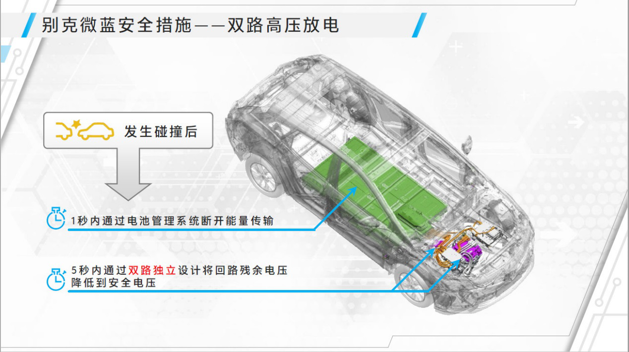

举个栗子,目前市场上大多数纯电动汽车,其内部的高压电系统非常容易出现问题,尤其是发生碰撞时,大大增加了驾乘者的生命安全风险。别克微蓝的高压电系统配备双重安全设计和一套额外的救援保障。当意外发生时,系统会在1秒内断开整个高压回路,并在5秒内通过车辆上不同位置的两个独立模组进行双路放电,确保将残余电压降到安全电压以下,保护驾乘者不会受到触电的危害。同时,别克微蓝专门设计的救援人员保护系统,通过标记断电的剪线位置和方法实现救援指引,让救援更加安全和高效。

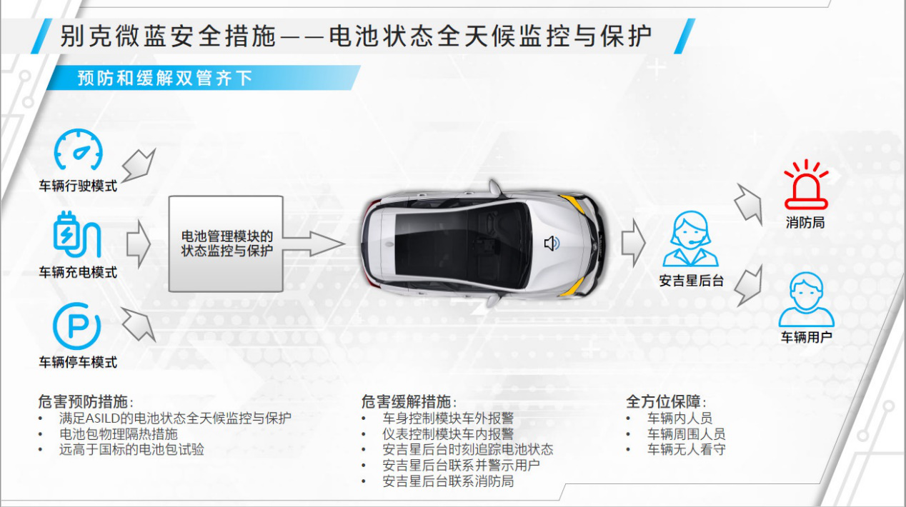

而针对于消费者关心的日常充电出现电池过冲、过热导致发生自燃等问题,别克微蓝的BMS电池管理系统能够对动力电池的电压、温度、电流等状态实时监控,即使在熄火的状态下,BMS仍然会持续全天候检测动力电池的温度情况,发现异常时,会在车内、车外和安吉星云端协同报警,并远程拨打火警电话。

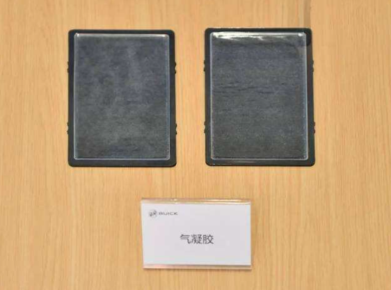

首先为了更好的保障动力电池的安全性,别克微蓝的电池包采用了隔热性极强且是世界上最轻的固体——航空级纳米材料气凝胶分隔每个电芯,以保证高压电池在拥有超高防热扩散性能,并且在模组间和壳体间还采用了耐高温高压的高性能复合隔热材料,进一步加强电池的安全性能。
