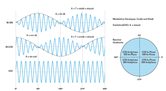

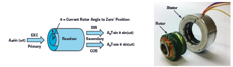

如图1所示,旋转变压器仿真器将模拟连接到以恒速运行或位置固定的真实电机的旋转变压器。经典款或可变磁阻旋转变压器包含转子和定子。可以将旋转变压器视为一种特殊的变压器。在初级侧,如方程式1所示,EXC表示正弦激励输入信号。在次级侧,如方程式2和方程式3所示,SIN和COS表示两个输出端的调制的正余弦信号。
其中:
θ是轴角,ω是激励信号频率,A0是激励信号幅度,T是旋转变压器变比。
调制的SIN/COS信号如图2所示。对于不同象限中的恒定角θ,SIN/COS信号会出现同相和反相情况。对于恒速,SIN/COS包络的频率是恒定的,指示速度信息。
图1.旋转变压器结构
图2.旋转变压器电气信号

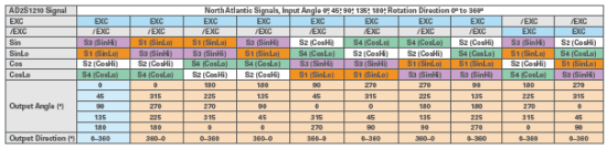

错接是指通过不正确的连接将旋转变压器激励和SIN/COS对连接到RDC SIN/COS输入和激励输出引脚。错接发生时,RDC也可以解码角度和速度信息,但是角度输出数据会显示跳变,就像DAC输出中的偏置误差。请参考图3,查看错接案例和结果数据。其中,第一列显示EXC/SIN/COS引脚和输出角度,其余列显示错接情况。

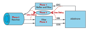

请参考图4,查看共模相移误差贡献。相位1表示激励滤波器延迟。相位2表示旋转变压器相移。相位3表示线路延迟。相位4表示SIN/COS滤波器延迟。在现场RDC系统中,当相移误差发生时,意味着相位1、相位2、相位3和相位4的总值大于44°。正常情况下,旋转变压器相移误差为10°。非正常情况下,总相位误差可以达到30°。出于量产考虑,需要留下足够的相位裕度。
当SIN/COS的相移不同时,会引起相移失配故障。如果发生这种情况,角度和速度精度将会受到影响。

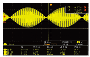

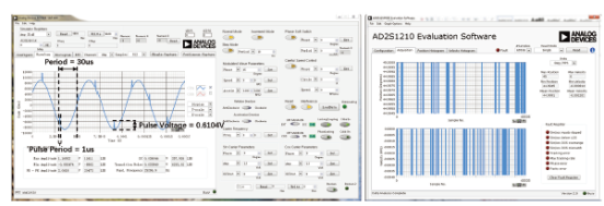

IGBT干扰是指干扰信号与IGBT开关的开/关效应相耦合。当信号与SIN/COS线耦合时,位置和速度性能会受影响,角度值会发生跳变,速度方向可能变化。图6所示为一个现场示例,其中通道1是SIN信号,通道2是COS信号,毛刺表示干扰与IGBT开关耦合。

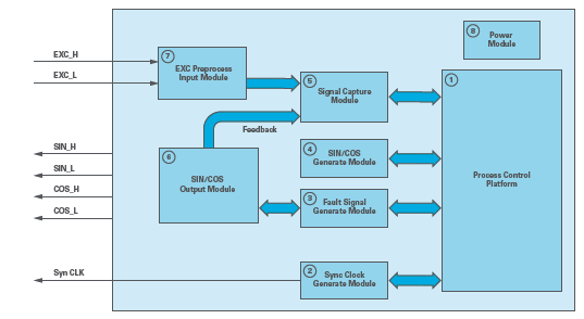

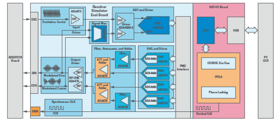

对于图7所示的仿真器框图,有7个模块需要注意:
1.用于数据分析和控制的过程控制平台。
2.同步时钟生成模块,为子系统生成同步时钟。
3.故障信号生成模块,生成不同的故障信号。
4.SIN/COS生成模块,生成经过调制的SIN/COS信号作为旋转变压器输出。
5.信号采集模块,作为激励和反馈信号采集模块。
6.SIN/COS输出模块,处理包含缓冲区、增益和滤波器的SIN/COS输出。
7.激励信号输入模块,自带缓冲和滤波电路。
8.电源模块,为ADC、DAC、开关、放大器等元器件提供电源。
旋转变压器仿真器系统工作时,让信号采集模块从输入模块采集激励信号样本,然后由处理器分析其频率和幅度。处理器使用CORDIC算法计算SIN/COS DAC输出数据代码,然后通过SIN/COS模块生成与激励输入相同频率的正弦信号。系统将同时采集激励和SIN/COS信号,计算并调整SIN/COS相位/幅度,补偿激励和SIN/COS之间的相位误差,使其等于零,然后将SIN/COS幅度校准到相同水平。最后,系统将生成经过调制的SIN/COS信号和故障信号,以模拟角度性能、速度和故障情况。
图7.旋转变压器仿真器框图

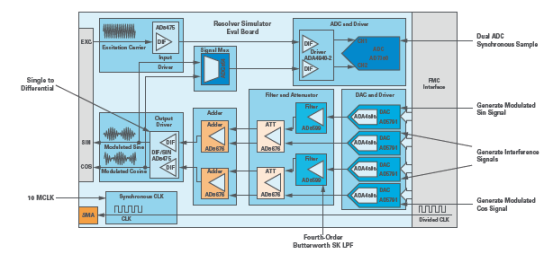

图8中所示的信号链显示了一个双16位sim SAR ADC AD7380,用于在OSR使能,SNR可以达到98 dB时采集激励和反馈信号。它非常适合同时进行高精度的相位和幅度校准数据采集。超低功耗、低失真的ADA4940-2被作为ADC驱动器。采用高精度、低噪声的20位DAC AD5791来生成SIN/COS信号和故障信号,从降低分辨率和成本方面考虑,可以使用AD5541A或AD5781来代替AD5791。高精度、可选增益差分放大器AD8475被用作输入/输出缓冲器。具有超低失调漂移和电压噪声放大功能的高精度轨对轨运算放大器AD8676和AD8599用于构建有源滤波器和加法电路。最大电阻0.8 Ω的单电源轨对轨双SPDTADG854用于开关和选择SIN/COS信号,然后发送至数据采集模块。
图8.旋转变压器仿真器信号链

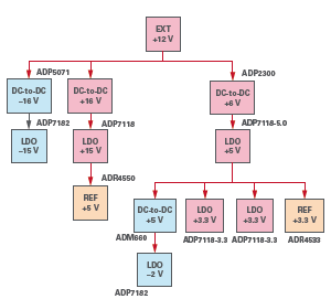

整个旋转变压器仿真器系统通过外部的12 V适配器供电,该适配器使用直流-直流转换器和LDO稳压器,提供不同的电压电平。参考图9,查看详细的电源信号链。使用ADP5071可以产生正负16 V电压,但使用ADP7118和ADP7182可以生成更清晰、更稳定的正负15 V电压。这些电源主要用于为DAC相关电路供电。同样,可以使用ADP2300、ADP7118、ADM660和AD7182生成清晰稳定的+3.3 V、+5 V、-5 V和-2 V电源。这些电源主要用于为ADC相关电路供电,且满足详细的设计要求。
图9.电源信号链

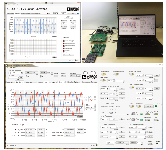

旋转变压器仿真器平台测试和结果
参考图10,查看完整的系统平台测试。它包含一个旋转变压器仿真器板、一个AD2S1210评估板和一个GUI。请参见图11,查看GUI和平台测试图。AD2S1210 GUI用于直接评估旋转变压器仿真器的性能,尤其是角度和速度性能。通过旋转变压器仿真器GUI,可以配置速度、角度性能和故障信号。
图10.实验测试框图
图11.实验测试和GUI
图12.角度/速度INL

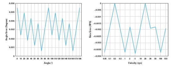

参考图12,查看已禁用迟滞模式的16位AD2S1210的角度和速度性能INL。
请参考表2,查看与标准旋转变压器仿真器器件相比,此解决方案的性能数据。使用AD5791得出的理论角度精度为0.0004°,在实际基准测试中,角度精度为0.006°,最大速度输出为3000 rps,速度精度为0.004 rps,很容易满足AD2S1210在10为至约16位模式下的要求。
参考表3,查看此仿真器支持的故障模式。对于与相位相关的故障,0°至大约360°的范围可以支持SIN/COS信号。对于与幅度相关的故障,0 V到大约5 V的范围可以支持SIN/COS信号。此解决方案还可以用于模拟超速、IGBT、连接断开等故障。

图13.IGBT干扰示例
参考图13,查看关于IGBT故障的测试示例。将仿真器输出配置为45°,然后在SIN/COS输出中添加周期性干扰信号。从AD2S1210评估板GUI显示的角度和速度性能可以看出,角度性能在45°左右波动,而速度则在0 rps左右波动。
