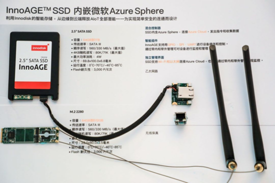

相较于市面上的固态硬盘,InnoAGE最大的特点,是整合了Azure Sphere这套微软发展的微控制器(MCU),能透过Azure的物联网云端服务IoT Hub,执行资料的收集作业,以及频内(in-band)、频外(out-of-band)的管理机制,以便进行错误修正、系统更新、资料分析、AES加密等工作。值得注意的是,这款SSD可支援两种网路介面:乙太网路与Wi-Fi,目的是为了提供独立的网路通讯管道,以便连接云端服务与支援频外管理。
image.png?imageView2/2/w/550
宜鼎也为这款SSD提供了基于云端服务的管理平台,能让用户透过简易操作的介面,进行远端操作,SSD的软件可从微软Azure Sphere接收指令,再由它来连接Azure云端服务。同时,这台固态硬盘能传送除错讯息,协助监控读写行为模式,进而提升固态硬盘的寿命,若发生SSD系统当机的状况,IT人员可透过云端的仪表板管理介面,将SSD快速回复成预设组态。
而由于InnoAGE支援频外管理的缘故,一旦原本的频内管理机制出问题,系统维护人员还可以直接连线至固态硬盘内的微软Azure Sphere,利用另一条独立的传输路径,进行快速抹除、写入保护,以及作业系统的备份与复原。
