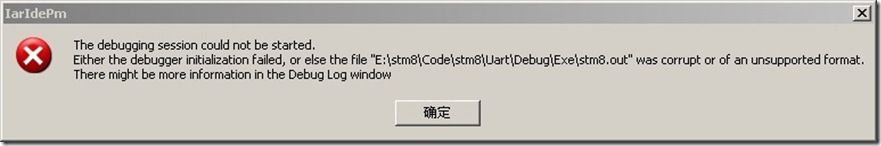

IAR 1.3 for STM8 ST-Link无法调试 the debugging session could not be started
CPU型号是:STM8F103F3

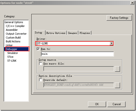

首先要用ST Visual Programmer  对stm8下载验证硬件的正确性。
再打开IAR的工程:
QQ图片20130727163646
发现仿真时无法连接

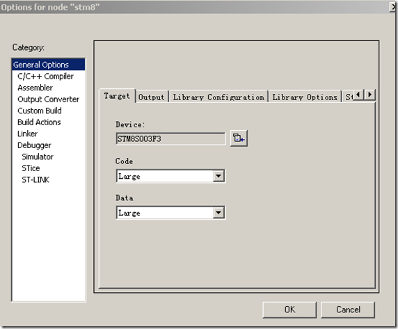

把CPU型号改了一上,居然可以了,按网上的说法有用F103K3U的,我用时也不行,最终用的型号是:003F3
