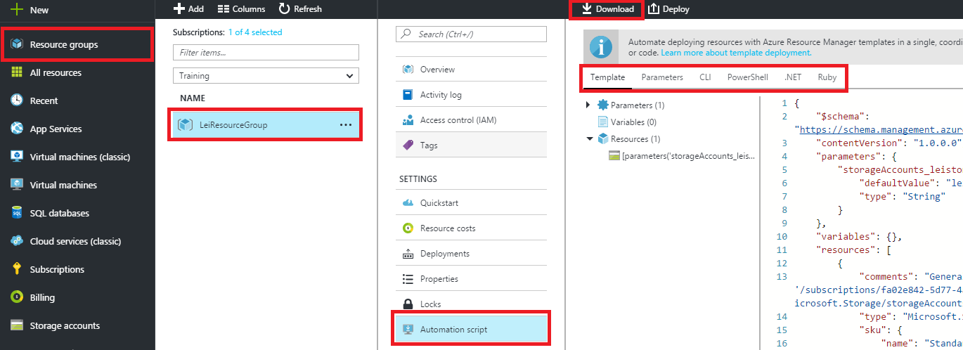

  2.选中之前创建的LeiResourceGroup,点击Automation Script。如下图:
  上图中要特别注意右上角的几个参数。如下图:
  (1) Template:这表示Resource Group下包含的Azure资源。我们这里只包含了Azure Storage Account
     Template对Azure资源进行了定义。
  (2) Parameters :Parameters 定义了参数值。我们可以通过修改Partmeters文件内容,来决定Template部署的内容名称。
    Parameters可以理解为Web.config文件。
  (3) CLI: Azure命令行工具(command-line-interface,CLI),是由Azure服务器端生成的CLI部署模板。
  (4) PowerShell: 由Azure服务器生成的Azure PowerShell部署模板。
  (5) .NET: 由Azure服务器端生成的.NET部署模板
  (6)Ruby: 由Azure服务器端生成的Ruby部署模板。

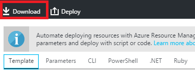

  3.我们点击上图中,点击Download。如下图:
  将下载好的文件,保存在D盘根目录下。然后解压缩。

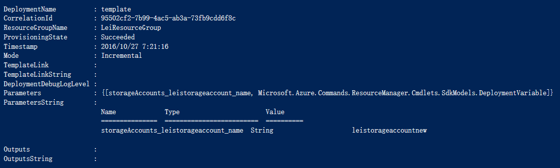

  5.修改完毕后,我们打开Azure PowerShell,执行这个deploy.ps1。命令如下:
.deploy.ps1 -subscriptionId "fa02e842-5d77-4a05-9089-7ce3fdb786e0" -resourceGroupName "LeiResourceGroup" -resourceGroupLocation "China East" -deploymentName "Lei Test on 2016/10/7" -templateFilePath "D:DesktopARMExportedTemplate-LeiResourceGrouptemplate.json" -parametersFilePath "D:DesktopARMExportedTemplate-LeiResourceGroupparameters.json"
  我们分别设置了subscriptionId,ResourceGroupName,resourceGroupLocation,deploymentName和templateFilePath,parametersFilePath
  6.PowerShell正常执行:
