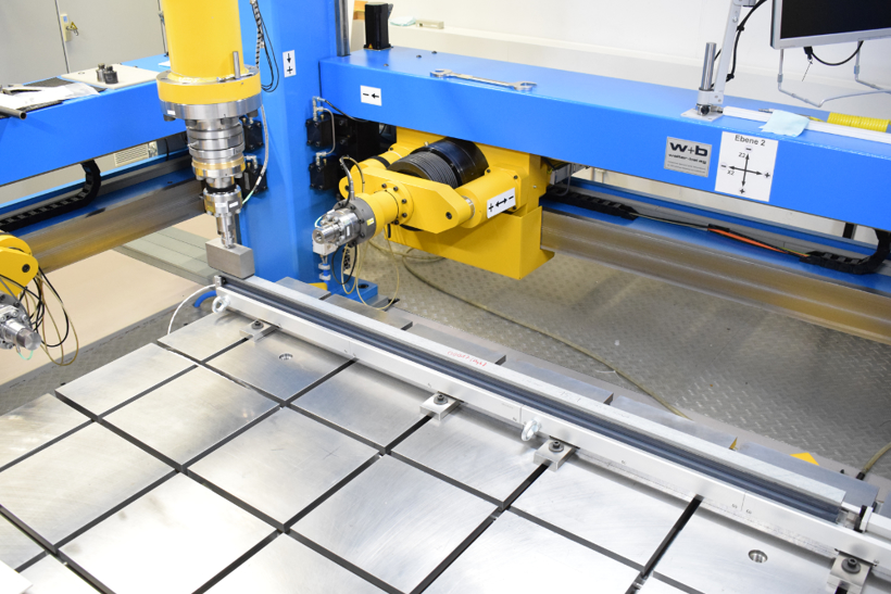

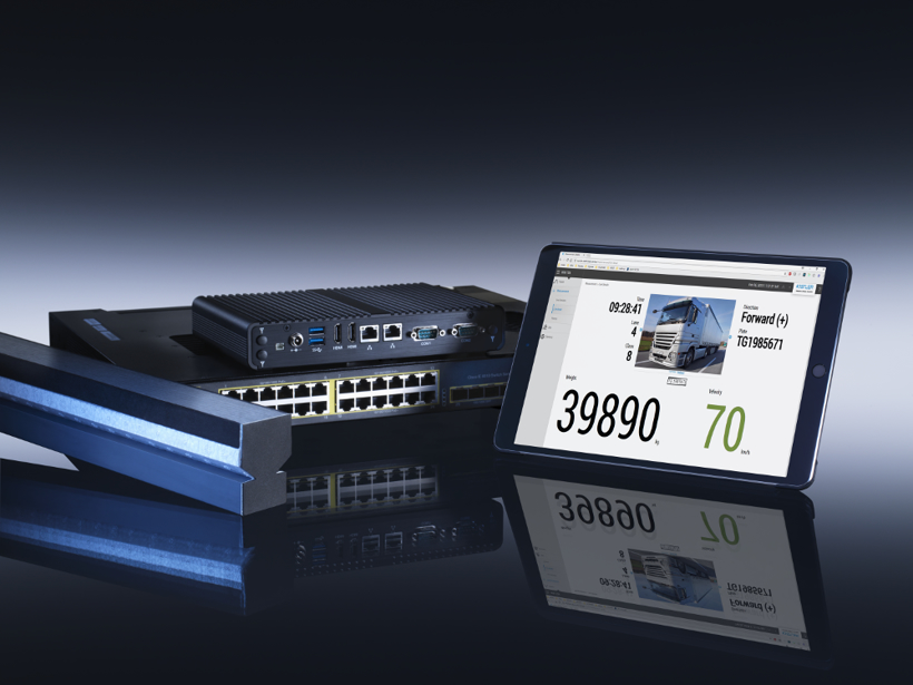

Kistler表示,KiTraffic数字动态称重系统能够显著提高测量精度,并根据法律要求直接实施罚款。该公司表示,KiTraffic数字系统是目前最准确的WIM系统。该系统在不考虑所有外部因素(如驾驶操作或道路状况)的情况下,与车辆总重的误差仅为2%。Kistler公司表示,通过该项技术,高速公路管理机构能够自动对超载车辆进行罚款。
黑科技,前瞻技术,车辆动态称重系统,车辆超载,测量车辆重量,动态称车辆重量,汽车新技术
该系统配备了全新的Lineas传感器(传感器整合了多个石英晶体),能够通过数字接口独立传输数据。数字测量信号让每个石英晶体得以独立校准,还能防止该信号对传输路径造成干扰。利用测量信号,复杂算法能够计算出每辆车的轮轴和总重量。由于该系统开放了标准的接口,因而可轻松集成至第三方交通流量监控系统和后台执行平台中。
该新型数字系统还可以忽略其他误差事件。例如,即使被测车辆即将超车,而且在WIM传感器的对角线上行驶,该传感器还是能够提供可靠的结果。同时,还能够对任意数量的车道进行监控,而且提供车辆是否配备单胎或双胎的信息,并总结轮胎的状况。该新系统无需其他硬件,就会自动记录此类信息。Kistler指出,新型KiTraffic数字系统甚至能够免除以前用于探测汽车的感应式回路。
