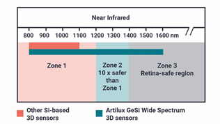

随着自动驾驶汽车、智能制造、智能机器人等议题持续发烧,扮演智慧机器眼睛角色的3D传感技术备受重视。光学和电子技术领先厂商─光程研创(Artilux)将于2020年美国消费电子展(CES)中,展出名为“Explore”系列产品,这是全球首款基于锗硅(GeSi,germanium-on-silicon)创新技术的宽谱3D飞行时间(ToF)传感技术,能有效降低激光光对人眼造成的潜在伤害,增加10倍以上的安全性,是3D传感器产业的革命性创新。
image.png?imageView2/2/w/550
CES将于2020年1月7日到1月10日美国拉斯韦加斯开展,光程研创今年首度参展,预计展出的Explore系列产品包含应用于物流及机器视觉的RGB-D相机,以及首款工作在长波长波段的3D传感系统。此系列产品将于2020年首季正式进入量产,将扩大应用到手机、车用激光雷达系统(LiDAR)和机器视觉等重点领域。
值得注意的是,光程研创采用与台积电合作开发的创新GeSi工艺技术,不同于当前业内的3D传感器多集中在850纳米和940纳米两个波段,光程研创的Explore系列产品为全球第一款可工作于850纳米至1550纳米波段的ToF传感器。利用长波长频段可有效阻隔太阳光对光传感器的干扰,在户外及室内达到一致的传感效果。
光程研创进一步说明,由于目前主流3D传感解决方案大多工作在850或940纳米的光波长下,太阳光对于此短波长频段的光线会造成明显的干扰,使得室外的3D传感性能大幅降低;另外,若将3D传感系统运行于1200到1400波长波段,人眼所能承受的安全激光功率较940波长波段将高出10倍以上。因此,根据现行国际标准IEC 60825规范及相关计算,即使激光与人眼之间仅数厘米的距离,仍能保持非常高的安全性。
