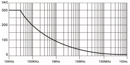

最大输入电压是指探头可以输入的最大额定值的电压。最大输入电压取决于探头机身和探头内部器件的额定击穿电压。一般该项会通过一些安规规范来给出,而不是给出单一的电压,比如一般10×的无源探头的最大输入电压为300VRMS CAT Ⅱ。其中CAT Ⅱ 指的是一类测试场景,300VRMS CAT Ⅱ指的是在这类测试场景下可以测量的最大电压。而且这个电压并不是一个恒定值。而是会随着频率的变化而变化。一般探头会给出自己的电压额定曲线,如下图所示:

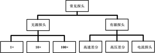

二、常见探头种类
常见探头分类如下图所示:
图4 示波器探头分类
其中无源探头常见的有1×、10×、100×三种规格,一般情况下,1×探头多为低带宽探头,适用于测量低频低电压的信号,100×探头耐压值一般较高,适用于一些高压测量情景,而10×探头的带宽一般都比较高,适用于较高速信号的测量。
有源探头中,高速差分探头适用于高速信号的测量,其带宽很高,而且探头负载效益很小,但是一般都价格昂贵。高压差分探头一般适用于对高压场合的测试,与无源探头相比,不仅输入电压更高,一般都在1000V以上,而且由于其两根测量线对地阻抗都非常高,使其可以直接进行非接地测量,比如在测量市电时,无源探头的地线必须接到市电的地线上,只能测量L或者N与地线之间的电压,而高压差分探头却可以进行任意两线间的测量。电流探头用于对电流进行测量,有些电流探头只能测量交流,有些也可以进行直流测量。

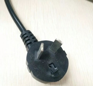

使用探头进行测量时,最重要的就是安全问题。比如使用无源探头时,探头的地线与示波器的地是连接在一起的,当示波器安全接地的时候,探头是安全的。但是当示波器没有安全接地时,探头的地线就会存在一定的电压从而给使用者带来危险。具体情况如图5所示:
图5
图6 示波器接地
由于Y电容的原因,导致原本的接地点电压就不在是0V,而是L与N之间电压的一半也就是110V电压,这个电压会对人体进行伤害。所以示波器的测量过程中,一定要保证接地良好,或者采用隔离变压器进行完全的安全隔离,否则有可能会导致使用者触电。

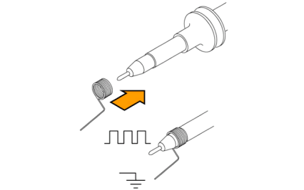

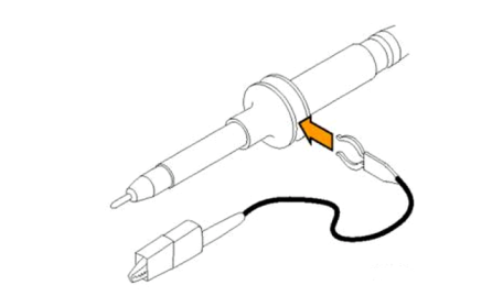

6、地线的影响

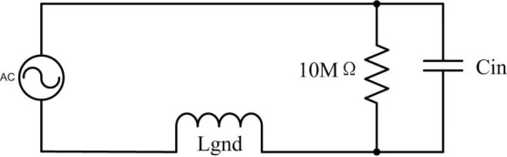

传统的使用习惯上,示波器的接地方式就是那根长长的接地夹线。这种接地方式,确实是一种简单方便的接地方式,但是却并不是一种严谨的、准确的接地方式。
图8 接地夹线示意图

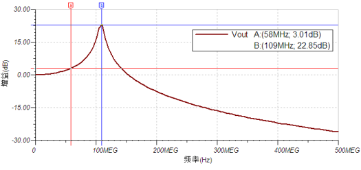

由于地夹线比较长,其会形成一个寄生电感Lgnd,随着夹线的增长,这个电感也会增大,而这个回路电感会和示波器探头的输入电容Cin产生谐振。这就导致示波器的幅频特性变得不平坦,导致测量不准确。下图为使用接地夹时的等效电路。
图9 接地夹线等效电路图
下图为用该等效电路仿真出的频谱特性曲线:
图10 频谱特性曲线
可以看出,在60MHz以上的频率,幅度已经产生了超过3dB的过冲,而到达100M左右时,过冲到最大幅度。所以如果采用地夹,测量超过60MHz的信号就会产生比较大的失真。正确的方式应该是采用接地弹簧。接地弹簧具有非常小的电感,可以大大提升探头的带宽。
图11 接地弹簧示意图
而且使用弹簧,也会减小接地环路面积,大大较小空间噪声的辐射干扰。

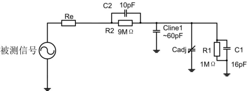

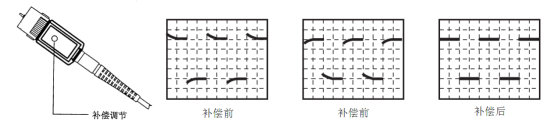

7、补偿电容的调节
对于10×无源探头,其等效模型如下图所示。
图12 探头等效电路
其中C1和Cline1是示波器和通讯电缆的寄生电容,是无法去除的。由于R2的原因,势必会产生一个低通滤波器,这就导致探头无法通过高频信号。为了提高探头带宽,探头中会加入C2,来进行补偿。
计算可得该系统的零点:
系统极点为:
只有使得这两个点重合,才能让探头带宽得以平坦。而示波器的输入电容C1和通讯电缆的电容Cline1都有一定的变化范围,所以必须加入一个可调电容Cadj来进行匹配。实际使用时,需要通过这个可调电容来将探头带宽调节平坦。具体方式是将探头链接到示波器的校准片上,然后通过调节探头补偿装置上的调节器,将方波调节平坦。下图为调节图例。当屏幕上的波形变为方波时,表示探头调节成功。
图13 探头补偿示意图
