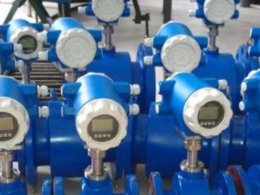

为了减少污染,节水减排,必须对生活用水、工业用水、循环水以及排放的污水进行严格的计量和控制。流量的测量在水资源实行总量控制、定额管理和石油化工生产及过程控制中占有重要地位。煤化工厂区循环水主要供水厂,该厂供水装置的运行正常与否对全厂的生产及环保至关重要。污水处理能力和处理质量是该供水装置的重要指标,若处理能力低则不能满足全厂的用水要求,若处理质量低则不能满足排放要求。考察矿井水的出水能力和经济效益主要考虑3个流量指标,即矿井水流入量、澄清水流出量和污泥流出量。在这个过程中,污水流量计的使用便显得尤为重要了。在使用污水流量计进行测量之前呢,对于污水流量计的一些知识及使用中的事项等必须要有一个系统的了解。以下为大家讲述关于污水流量计使用中的一些知识。
污水流量计安装过程中的注意事项
首先,作为流量测量类仪表,在正确使用测量之前,必须要知道如何去正确安装。以下为大家分享关于污水流量计在安装过程中的一些事项:
通过以上讲解大家对于污水流量计的安装是不是已经有了一个全面的了解和认识了呢?下面再就污水流量计的在线检测装置的设计为大家进行讲述。
此安装的设计,我们综合参考了国度计量检定例程(1~3)确定安装的口径局限、流量局限、规范表的度品级、规范表的装置方法及安装其它部件的选型。现对该安装的几个要害部件的设计思绪进行重点描绘:
(1)为了包管安装的实验管道表里壁润滑平坦、材质平均一致,还统筹美观性、适用性,管道资料悉数采用不锈钢材质。还为了现场运用便利,该套安装采用可拆装、可挪动式构造。
(2)因为超声波流量计的装置运用要知足上游和下流直管段的长度辨别是10D和2D(D为管道内径),其上游直管段要求的长度较长。假如安装的长渡过长,则安装在现场不易进行操作。因而,我们在上游直管段的前面装置了整流器,整流器的效果可以调整管道内流场散布的安装,它能起到缩短管路的长度,疾速调整流体流速散布的不稳形态,包管超声波流量计测量的性。
(3)为了流量调理快捷、,我们选用V型流量调理阀调理流量;为了便利省力地装卸被检流量计,在承载流量计质量的下板面,装置手动起落平台;为了防止管道呈现负压,在安装的后直管段设置背压弯管。
(4)安装的规范表选用度品级为0.5级的外夹式超声波流量计。为了包管规范表的性和牢靠性,规范表需不按期的在水流量规范安装长进行检定。
为了你正确的测量,在选择管道上位置时应注意以下几点要求:
(1)传感器既可在直管道上安装,也可以在水平或倾斜管道上安装,但要求二电极的中心连线处于水平状态。
(2)介质在安装位置应该满管流动,避免比满管及气体附着在电极上。
(3)对于液固两相流体,zui好采用垂直安装,使被传感器衬里磨损均匀,延长使用寿命。
(4)流量计安装位置介质不满管时,可采取抬高流量半后端管路的方法,使其满管,严禁在管道zui高点和出水口安装流量计。
(5)修改管道的安装方法:当介质流速达不到要求时,应当选用较小口径的流量计,这时应使用异径锥管或修改部分管道,使其与传感器同口径,但前后直管段至少须满足:前直管段≥5DN,后直管道≥2DN。(DN为管径)
(6)前后直管段为流量计前≥5DN,后端≥2DN。
