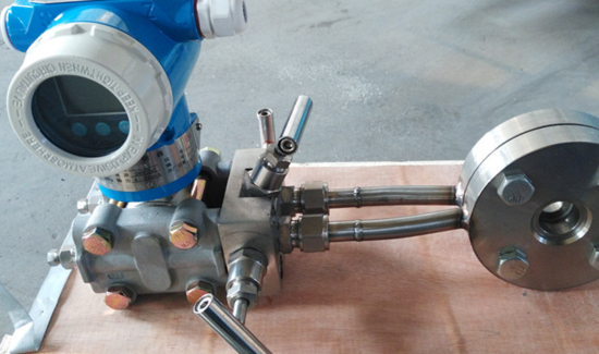

当充满管道的流体流经管道内的节流装置时,流束将在节流装置的节流件处形成局部收缩,从而使流速增加,静压力低,于是在节流件前后便产生了压力降(即压差),介质流动的流量越大,在节流件前后产生的压差就越大,所以新型免标定标准孔板流量计可以通过测量压差来衡量流体流量的大小。这种测量方法是以能量守衡定律和流动连续性定律为基准的。
标准孔板流量计的原理及特点
标准孔板流量计的特点:
▲节流装置结构易于复制,简单、牢固,性能稳定可靠,使用期限长,价格低廉。
▲孔板流量计采用国际标准与加工
▲应用范围广,全部单相流皆可测量,部分混相流亦可应用。
▲标准型节流装置无须实流校准,即可投用。
▲一体型孔板流量计安装更简单,无须引压管,可直接接差压变送器和压力变送器。
▲采用进口单晶硅智能差压传感器
▲高精度,完善的自诊断功能
▲孔板流量计其量程可自编程调整。
▲孔板流量计可同时显示累计流量、瞬时流量、压力、温度。
▲具有在线、动态全补偿功能外,智能孔板流量计还具有自诊断、自行设定量程。
▲配有多种通讯接口
▲稳定性高
▲量程范围宽、大于10:1
标准孔板流量计可用于测量管道中液体、气体、蒸汽的流量。标准孔板是按国标GB/T2624-93进行设计制造,按JJG640-94进行检定。无需实流标定。标准孔板可以采用角接取压(包括环室取压)、法兰取压或D-D/2取压三种取压方式。按国标规定进行设计、制造和检定标准孔板无需实流标定,精度高,结构简单,制造成本低,但压力损失较大。标准孔板广泛用于石油、化工、冶金、电力等行业。
