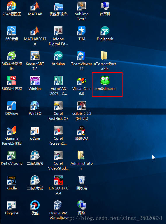

stm8slib(使用手册程序版) ——查找库函数及库函数的调用方法;

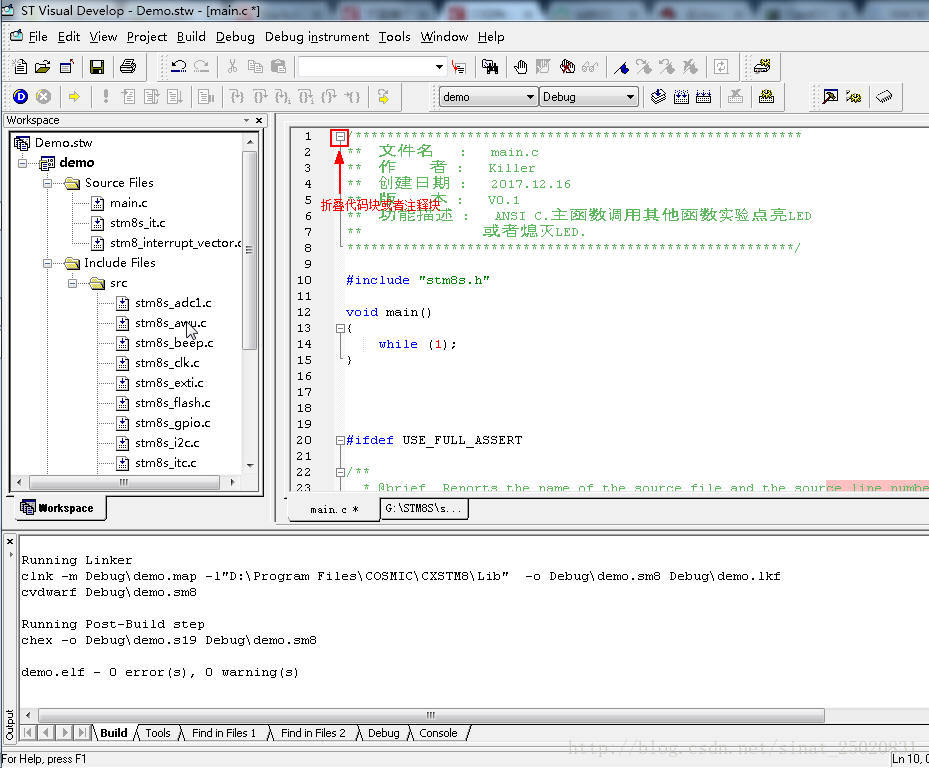

a、复制程序模板,并重命名文件夹为LED,这样既保留了程序模板,又便于后期开发其他项目时不用再重新一步一步执行创建模板时的必要过程,节省时间;
b、打开STVD后,选择File->Open Wodkspace,选中LED模板Cosmic下的Demo.stw打开即可,但还不忙写自己所要实现的任何功能的函数;
c、为自己的主函数文件开始处添加块注释信息如下,完成后点击左侧方块收起块(如图)注释,方便管理和修改:
** 文件名    :  main.c
** 作       者 :  Killer
** 创建日期 :  2017.12.16
** 版       本 :  V0.1
** 功能描述 :  ANSI C.主函数调用其他函数实验点
**                    亮LED或者熄灭LED.
这里写图片描述
d、编译模板,没有错误时,开始添加自己要实现的功能代码。

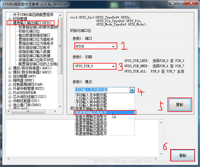

3.2.4、使用程序办库函数使用手册配置GPIO引脚
a、运行
这里写图片描述
b、选择库函数功能及配置
这里写图片描述
图中手绘步骤数字描述:
1步:选择对应功能的库函数;
2~4步:选择该库函数的对应参数,例如本函数GPIO_Init:
第一个参数为步骤2的LED所在端口;
第二个参数为步骤3的对应LED在端口中所在引脚;
第三个参数为该引脚工作模式选择;
5步,将所选参数生成代码;
6步:将生成的代码剪切至系统剪贴板,在STVD或其他IDE中粘贴即可。

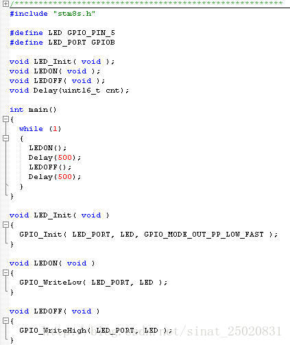

总体代码实现
这里写图片描述
