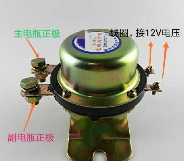

以上就是隔离器工作原理。知道了原理也可以动手制作,可以制作简单的隔离器。不过成品隔离器并不贵,建议购买成品。自己做电压检测执行电路麻烦一些,可以直接做成手动控制的。用电磁式汽车电源总开关就可以做到。

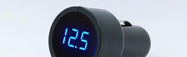

电磁开关就是一个大电流的直流继电器,上图控制端接通12V电压后内部触点会吸合,左面的两个端子之间接通。当断开控制电压后,内部线圈失电,衔铁失去磁性后在弹簧的作用下,触点跳开。因此我们接通/断开线圈电源,就可以控制主副电瓶接通/断开。初级的做法就是根据主电瓶电压来手动控制继电器吸合/断开。最简单的办法就是十块钱买一个点烟器电压表。

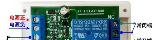

插在点烟器上,可以随时观察主电瓶电压。启动车辆后,电压上升到13.5V左右时就可以接通继电器控制开关、车辆熄火后一定要记得及时断开。如果懒得手动每次开关,那么也可以加装一个延时模块来解决:
模块接通电源后,可以延时数秒接通继电器。因此我们可以将延时时间设置在30s-60s,这时候峰值电流已经结束,主副电瓶并联也不会影响发电机与线路。而熄火后,模块断电自然就把两块电瓶断开了。当然这只是一个改装思路,具体根据实际情况来选择,甚至用一个机械的单刀开关做切换也是没有问题的,但是电流一定要选150A左右的,线材一定选纯铜、线径在25mm以上。
