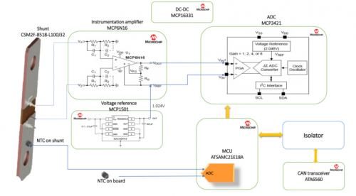

BMS(Battery Management System)是连接新能源车核心部件电池与整车的桥梁。受益于新能源车的发展,作为核心部件的 BMS 也得到了飞速的发展。BMS 根据控制的结构不同分为主从式 BMS 和一体机 BMS。无论哪种控制结构,总电流检测是必不可少的。BMS 的电流检测分为传统霍尔传感器检测方式和分流器的检测方式。经过分析,基于分流器的直接式电流采样技术的电流传感器方案成本更低、精度更高,是汽车和能源存储系统 BMS 应用的首选。
分流器检测方式之所以成为首选,一方面是由于其较高的测量精度和相对较低的成本,另一方面是因为它测量方法简单,使用设备少、方便快捷。其测量原理是直接测量分流器两端的电压,再根据欧姆定律,用测得的电压除以分流器的电阻值,从而得到电路中的电流值。而霍尔传感器检测方式虽然结构简单,但其测量值随温度的变化较大。为此,本文将介绍一款基于 Microchip MCU、CAN 接口和信号调理平台的低成本高精度的分流器检测方案,供大家参考与使用。
该方案采用了 Bourns 的大电流分流器 CSM2F-8518-L100J32、Microchip 的 MCU ATSAMC21E18A、ADC MCP3421、仪表放大器 MCP6N16、电压基准 MCP1501 以及 Microchip 的 CAN 接口 ATA6560。仪表放大器 MCP6N16 与电压基准 MCP1501 将分流器的采集信号放大和抬升,再由 18-bit 内置 PGA ΔΣADC MCP3421 将放大的模拟信号转成数字信号,通过 I2C 接口传给 Microchip MCU ATSAMC21E18A,然后 MCU 进行数据的读取、处理和标定,Microchip 的 CAN 接口 ATA6560 用于数据通讯。该方案除了用于 BMS 系统,还可用于电动和混动汽车、母线电流检测和焊接设备。
该分流器方案的特点:最大的工作隔离电压可以达到 560V。室温下,精度可达 2‰,全范围精度为 5‰,电源宽范围电压输入,12V 时消耗的电流小于 3mA,工作温度范围 -40~125 ℃,持续检测电流 500A,最大冲击电流 1000A(30mins on/off)。

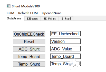

为了方便用户的测试、标定和应用,方案同时也提供了上位机软件。通过桥接工具,用户可以直观地对分流器方案进行标定和测试应用。MCU 内置 Flash 支持读写功能,用来模拟 EEPROM 的功能存储标定的数据。板上和分流器上贴有 NTC 温度传感器,用户可以实时的读取板上和分流器上的温度。

先从此方案的 MCU 入手,Microchip MCU ATSAMC21E18A 的特色是 32 bit Cortex M0+ MCU,可以 5V 供电,灵活的串口外设 Sercom 可以任意灵活的配制成 UART、SPI 和 I2C;内置 CAN 控制器支持 CAN-FD,同时兼容 CAN2.0 A/B。
其放大器 MCP6N16 具备自校正架构,可以通过超低失调、低失调漂移,以及优异的共模和电源抑制功能来最大限度地提高 DC 性能,同时消除 1/f 噪声的不良影响,从而在全温度范围实现超高的精度。MCP6N16 的低功耗 CMOS 工艺技术在实现低功耗的同时,还可提供 500 kHz 的带宽。此外,它配有一个硬件使能引脚可进一步降低功耗。对于既定速度和性能而言,这种低功耗运行和停机功能需要的电流更少,因而可延长电池寿命和减少本身发热。该放大器的运行电压低至 1.8V,使得两节 1.5V 干电池的电量消耗远比典型情况下的少,而其轨对轨输入和输出操作即使是在低供电的条件下也可确保全范围使用。这使得整个运行电压范围内的性能都得到大幅提升。MCP6N16 仪表放大器非常适用于需要高性能、高精度与低功耗、低电压运行兼备的应用,涵盖医疗、消费和工业市场上的传感器接口、信号调理以及固定式和便携式仪器等等。
与其他 A/D 转换器相比,MCP3421 特别适合需要设计简单、低功耗和节省空间的各种高精度模 / 数转换应用。其特点主要表现在:全差分输入,18 位分辨率,精密的连续自校准功能;可选择 3.75、15、60 或 240SPS 采样速率进行转换;可工作在连续转换或单次转换模式,在单次转换后的空闲期内自动进入待机模式,极大的减少了电流消耗;内部集成 2.048V 0.05%精度,且温度漂移仅为 5ppm/℃的基准电压源,可编程增益放大器(PGA)提供 1/2/4/8 倍增益,允许测量极小的信号并且具有很高的分辨率,内部集成振荡器电路并提供 I2C 串行接口等。

汽车和工业 CAN 市场一直要求以具有成本效益的解决方案提供更高性能、更低功耗和更大灵活性。Microchip 全新系列高速 CAN 收发器符合高性能要求,提供了行业的低待机电流,并有多种外形尺寸小巧的器件可供选择。Microchip 公司 ATA6560/1 收发器支持 CAN FD 标准和高达 5Mbits/s 的数据速率,为 CAN 协议控制器和 CAN 双线式物理总线提供对接接口。符合 ISO11898-2、ISO11898-5 和 SAEJ2284 标准,具备较高的电磁兼容性(EMC)和静电释放 (ESD)性能。当供电电压关闭时, ATA6560/1 收发器可为 CAN 总线提供理想的无源性能,配有一个供电电压为 3V 至 5V 的 MCU 直连接口。对于各类高速 CAN 网络、尤其是要求低功耗并需通过 CAN 总线唤醒的 CAN 节点而言,具备多种运行模式和专用故障安全功能的 ATA6560/1 无疑是绝佳选择。低功耗 CAN 收发器基于先进工艺开发,能够进一步集成模拟功能和复杂的数字功能。
