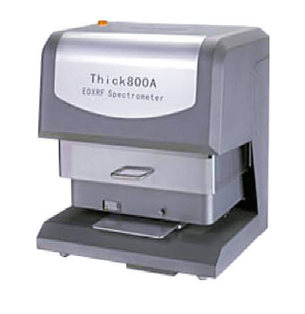

电镀层测厚仪,分为磁感应镀层测厚仪,电涡流镀层测厚仪,荧光X射线仪镀层测厚仪。早期的产品采用指针式表头,测量感应电动势的大小,仪器将该信号放大后来指示覆层厚度。近年来的电路设计引入稳频、锁相、温度补偿等地新技术,利用磁阻来调制测量信号。还采用设计的集成电路,引入微机,使测量精度和重现性有了大幅度的提高(几乎达一个数量级)。磁性原理测厚仪可应用来测量钢铁表面的油漆层,瓷、搪瓷防护层,塑料、橡胶覆层,包括镍铬在内的各种有色金属电镀层,以及化工石油待业的各种防腐涂层。
影响电镀镀层测厚仪测量的因素主要有哪些
我们的实际测量工作中,影响电镀镀层测厚仪测量的因素主要有以下一些:
(1)工件表面粗糙度过大,造成探头与接触面耦合效果差,反射回波低,甚至无法接收到回波信号。对于表面锈蚀,耦合效果极差的在役设备、管道等可通过砂、磨、挫等方法对表面进行处理,降低粗糙度,同时也可以将氧化物及油漆层去掉,露出金属光泽,使探头与被检物通过耦合剂能达到很好的耦合效果。
(2)工件曲率半径太小,尤其是小管径测厚时,因常用探头表面为平面,与曲面接触为点接触或线接触,声强透射率低(耦合不好)。
(3)检测面与底面不平行,声波遇到底面产生散射,探头无法接受到底波信号。
(4)铸件、奥氏体钢因组织不均匀或晶粒粗大,超声波在其中穿过时产生严重的散射衰减,被散射的超声波沿着复杂的路径传播,有可能使回波湮没,造成不显示。
(5)探头接触面有一定磨损。常用测厚探头表面为丙烯树脂,长期使用会使其表面粗糙度增加,导致灵敏度下降,从而造成显示不正确。可选用500#砂纸打磨探头周边,使其平滑并保证平行度。如仍不稳定,则考虑更换探头。
(6)被测物背面有大量腐蚀坑。由于被测物另一面有锈斑、腐蚀凹坑,造成声波衰减,导致读数无规则变化,在极端情况下甚至无读数。
(7)被测物体(如管道)内有沉积物,当沉积物与工件声阻抗相差不大时,测厚仪显示值为壁厚加沉积物厚度,如管道内水垢与管道紧密接触。
(8)当材料内部存在缺陷(如夹杂、夹层等)时,显示值明显与厚度值不符,此时可用超声波探伤仪进一步进行缺陷检测。
