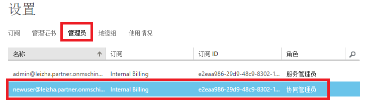

  熟悉Microsoft Azure平台的读者都知道,在老的Classic Portal里面,我们可以设置共同管理员(Co-admin)。
  参考:Windows Azure Active Directory (3) China Azure AD增加新用户
  但是Co-Admin和服务管理员(Service Admin)的权限是一样的。
  比如上图的admin创建的任何资源,是可以被newuser这个用户删除的。这样不能进行权限控制。

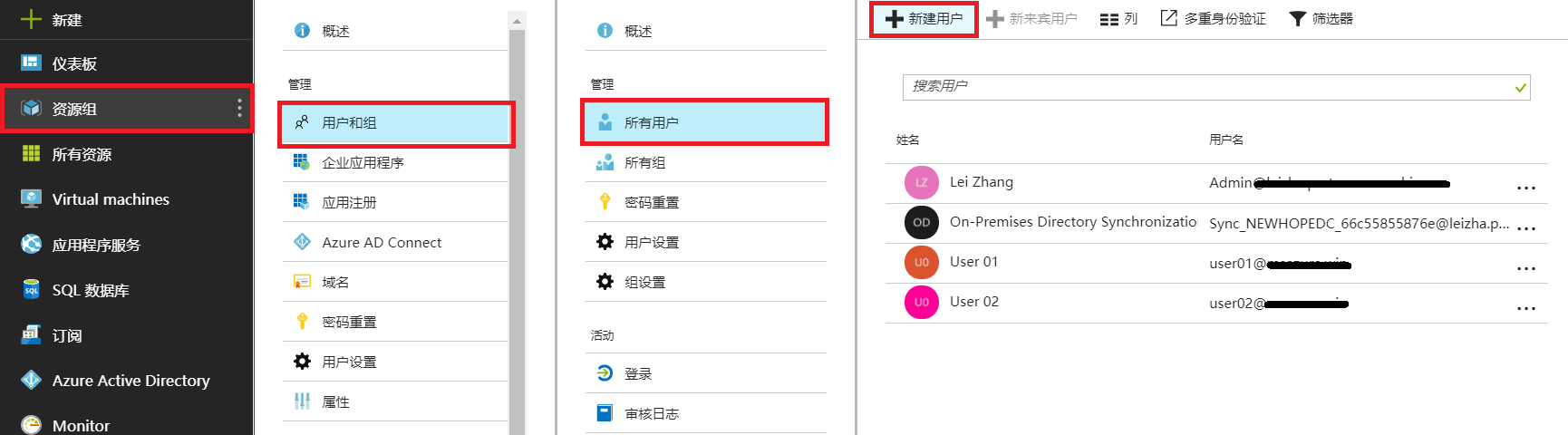

  1.我们以服务管理员身份(Admin),登录Azure ARM Portal: https://portal.azure.cn
  2.点击Azure Active Directory

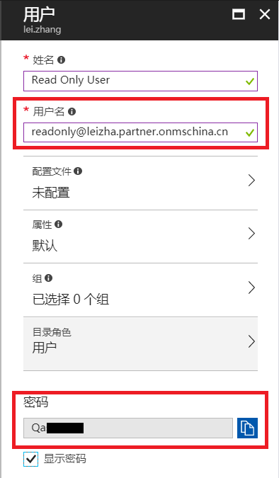

  3.创建新的用户,我们这里设置账户名称为:readonly。把下面的密码保存在记事本中。下面登录的时候要用到。

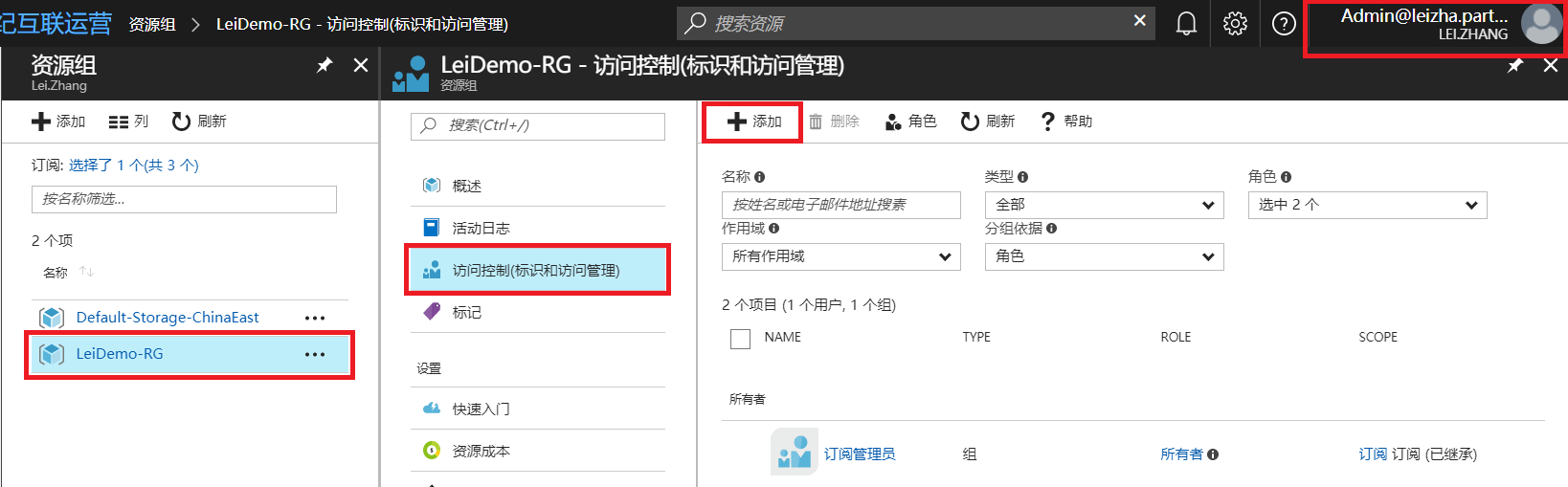

  4.创建完Azure AD账户以后,我们再创建一个Azure Resource Group,命名为LeiDemo-RG。图略
  5.我们在LeiDemo-RG里面,创建1个新的存储账户,命名为leidemostorage。图略。
  6.然后我们选择LeiDemo-RG,点击访问控制,添加:

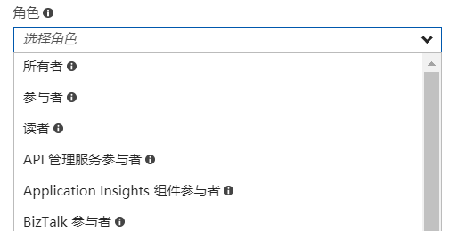

  7.角色这里我要详细的说明一下:

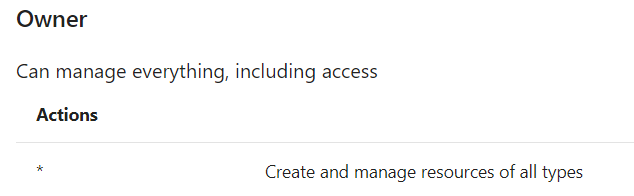

  (1)所有者(Owner)
  如果我把readonly这个账户设置为所有者,则readonly账户可以对LeiDemo-RG进行任何操作,包括删除

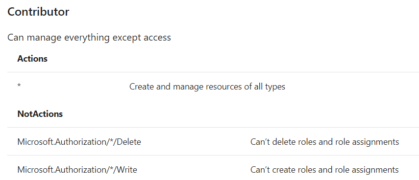

  (2)参与者(Contributor)
  如果我把readonly这个账户设置为参与者,则readonly账户可以对LeiDemo-RG进行任何操作,但是不包括权限(Authorization)的删除和写入。
  (3)读者(Reader)
  如果我把readonly这个账户设置为读者,则readonly账户只能对LeiDemo-RG,进行只读操作,但是无法读取访问秘钥。

  (1)所有者Owner
  允许的操作是*,表示可以执行任何操作
  (2)参与者Contributor
  允许的操作是Actions的操作,减去NotActions的操作。这个概念非常非常重要。
   所以上图的操作是允许进行任何操作,但是不包括权限(Authorization)的删除和写入。

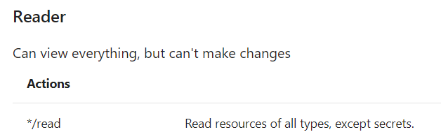

  (3)读者(Reader)
  允许的的操作是进行只读操作,但是无法读取访问秘钥。

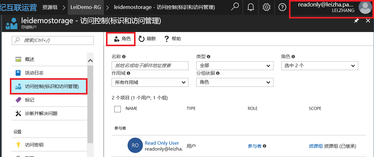

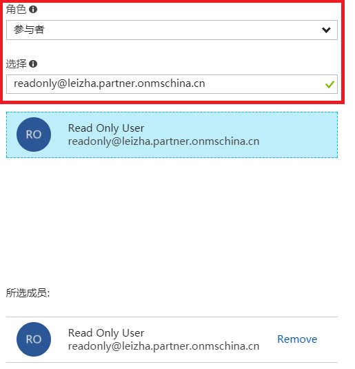

  8.我们首先把readonly账户,设置为参与者(Contributor)。
  9.保证admin登录的浏览器(比如Chrome)不关闭。换另外一个浏览器(比如IE)。在IE中,以readonly账户登录。
  10.我们以readonly账户登录的IE浏览器里,选择资源组LeiDemo-RG,设置访问控制。
  下图中,我们可以看到,因为readonly账户设置为参与者(Contributor),所以允许进行任何操作,但是不包括权限(Authorization)的删除和写入。

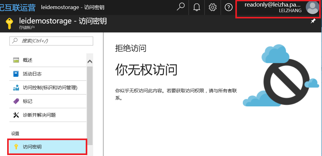

  11.我们回到Chrome浏览器,以admin身份,把readonly设置为读者(Reader)。图略

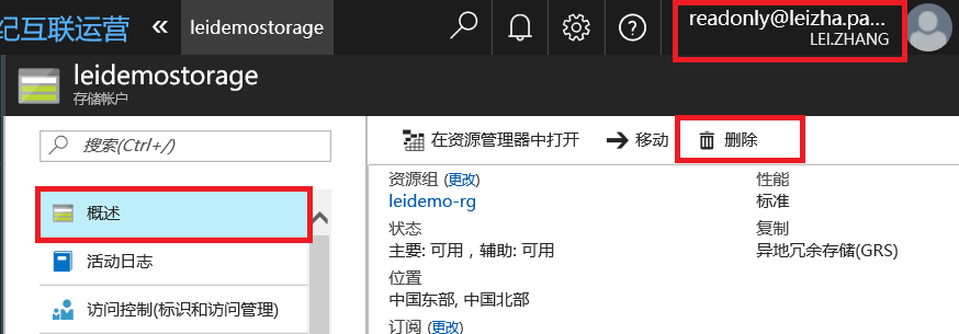

  12.然后回到IE浏览器,按F5页面刷新。这时候readonly的权限是读者(Reader)。
  我们在IE浏览器里,以readonly身份,选择资源leidemostorage,然后点击删除。
  我们尝试以readonly身份,删除这个存储账户:leidemostorage。会显示删除失败:
  13.请记住:我们在步骤11中,设置的readonly权限为读者(Reader)。所有readonly权限为: 进行只读操作,但是无法读取访问秘钥。
  这个是可以理解的,因为读者(Reader)的身份,只能进行只读操作,但是无法读取访问秘钥。
