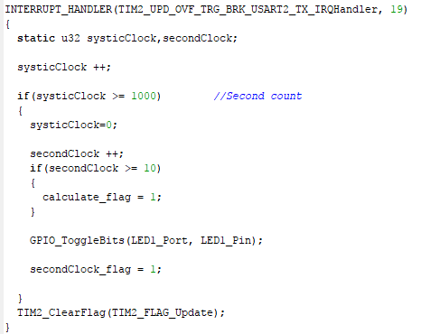

系统时钟、串口、定时器都是基础而且必须的功能,这里放在一起统一记录,之所以用TIM2定时器,是因为想实现STM32的滴答定时器功能

void TIM2_Init(void)
  CLK_PeripheralClockConfig(CLK_Peripheral_TIM2,ENABLE);
  TIM2_TimeBaseInit(TIM2_Prescaler_16,TIM2_CounterMode_Up,1000);  //将系统时钟16分频得到1Mhz,计数1000(或999,未细究)则得到一个每ms进一次的中断,
  TIM2_ARRPreloadConfig(ENABLE);
  TIM2_ITConfig(TIM2_IT_Update,ENABLE);
  TIM2_Cmd(ENABLE);

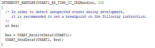

中断stm8l15x_it.c中内容(找到TIM2定时器对应的INTERRUPT_HANDLER):

stm8l15x_it.c中:
