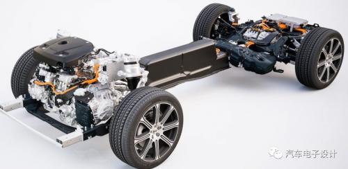

Polestar 1 的动力总成系统是 Volvo Drive-E 系列 2.0T 四缸涡轮发动机+三电机的混动系统
前驱是发动机+ISG 电机,和之前的 SPA 架构相同

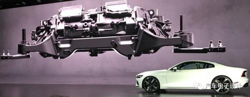

后驱是两个独立的电机驱动后轮,两电机可以独立控制输出扭矩,综合输出功率达到 1000Nm,预计百公里加速往 4 秒进发

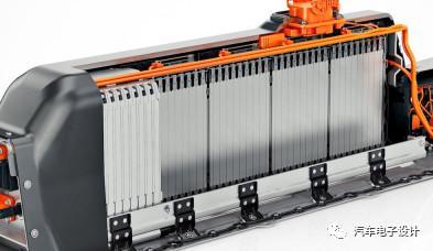

等于电池分两个包,但是后面这个包实质上是把之前的模块进行组合,形成 2 个支路的并联,形成了整体的 3 个 350V 的电池组直流并联。
在这里中间的那个包,其实和之前的 SPA 和 CMA 的包都是相似的

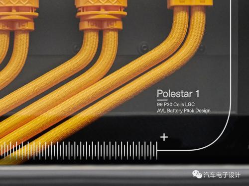

而根据这个说法,用 96 个 LG 的 P30 的 PHEV 电芯来做,那真的是三个 350V 的直流左并联啊,真的是很神奇的想法,尽可能复用的思路。自从奔驰在 PHEV 进行这种骚操作
这两个包里面等于用 PHEV 模组的形式各种魔鬼组合,真的见识到了

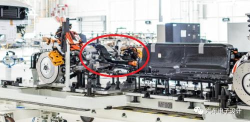

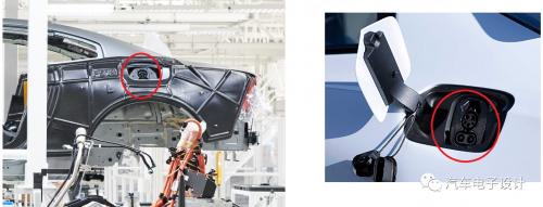

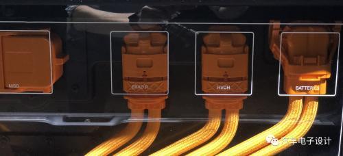

备注:在后续组装的产线上,我们可以看到这个线在得到保护以后,从后面绕了一圈穿过去了

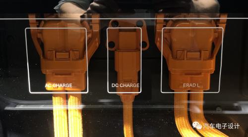

这个高压连接器排布分为,交流充电、直流充电、左后电机驱动、MSD、右后电机驱动、热管理+电池连接。
备注:这里直流充电和交流充电可能标注错了,线的粗细不对
目前超过 20kWh 的电池系统都是标配直流充电,真的是把 PHEV 往 BEV 的使用习惯上来管啊。
