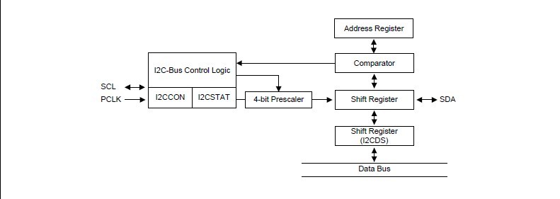

  S5PC100的RISC微处理器支持多主机I2C总线串行接口。一个专用的串行数据线(SDA)和一个串行时钟线(SCL)在总线主机和连接到I2C总线的外围设备之间传递信息。SDA和SCL线是双向的。
  在多主机i2c总线模式中,多个微处理器发送到从机设备或从从机设备接收。主机S5PC100启动和终止一个在I2C总线上的数据传输。S5PC100上的I2C总线使用标准总线仲裁程序。
  为了控制多主机I2C总线操作,值必须写到一下寄存器:
  多主机I2C控制寄存器 I2CCON
  多主机I2C控制/状态寄存器 I2CSTAT
  多主机I2C发送/接收转换寄存器 I2CDS
  多主机I2C地址寄存器 I2CADD

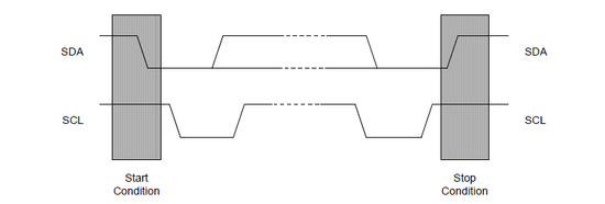

  如果I2C总线空闲,SDA和SCL线应该均为高电平。当SCL线稳定在高电平时,SDA线电平由高到低转换将发起开始条件,SDA线电平由低到高转换将发起停止条件。
  主机设备总是产生开始条件和停止条件。当开始条件发起后,被放到总线上第一数据字节的7位地址值能够决定总线主机设备选择的从机设备。第8位决定传输方向(读/写)。

开始和停止条件
  如果I2C总线接口未启动,通常是从机模式。换句话说,接口在检测到SDA线上开始条件(当SCL线时钟信号高电平时SDA线电平由高到低转换发起开始条件)之前应该是从机模式。如果接口状态转换到主机模式,SDA线上数据传输可以被发起,SCL信号产生。
  通过SDA线开始条件传输一字节串行数据,停止条件终止数据传输。当SCL线时钟信号高电平时SDA线电平由低到高发起停止条件。主机产生开始和停止条件。如果开始条件产生,I2C总线将变为忙状态。停止条件释放I2C总线。如果主机发起开始条件,应该发送一个从机地址来通知从机设备,一个字节的地址域包含一个7位地址值和一个1位传输方向指示值(写或读)。如果第8位是0,则表示写操作(发送操作);如果第8位是1,则表示读数据请求(接收操作)。

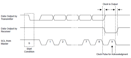

应答信号发送
为了完成一字节传输操作,接收方发送应答位ACK到发送方。应答脉冲在SCL线的第9时钟周期产生。一字节数据传输使用了八个时钟。主机发送应答位ACK要产生时钟脉冲。
发送方如果接收到应答位ACK则通过使SDA线置高来释放SDA线。接收方在应答位ACK时钟脉冲期间驱使SDA线置低以使在SCL线第9脉冲周期间保持SDA线置低。
软件(I2CSTAT)使能或禁用应答位ACK发送功能。然而,在SCL线第9脉冲周期应答位ACK脉冲被请求来完成一字节数据传输操作。

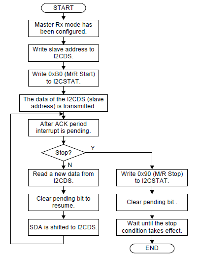

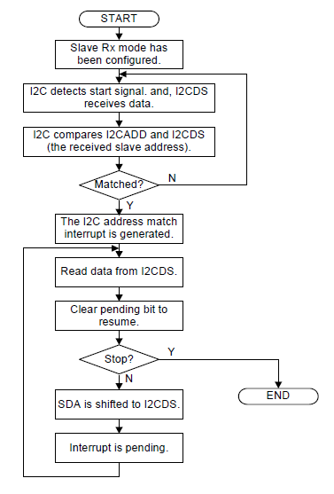

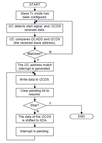

每个模式下的操作流程图
下面的步骤在每一个I2C发送/接收操作中都被执行
1如果需要,自己的从机地址到I2CADD寄存器
2设置I2CCON寄存器
  a使能中断
  b定义SCL周期
3设置I2CSTAT为使能串口输出
