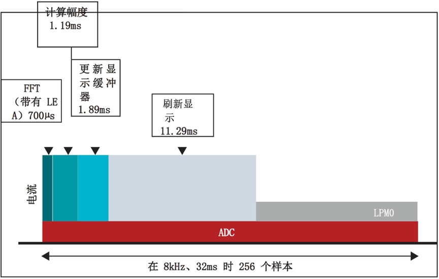

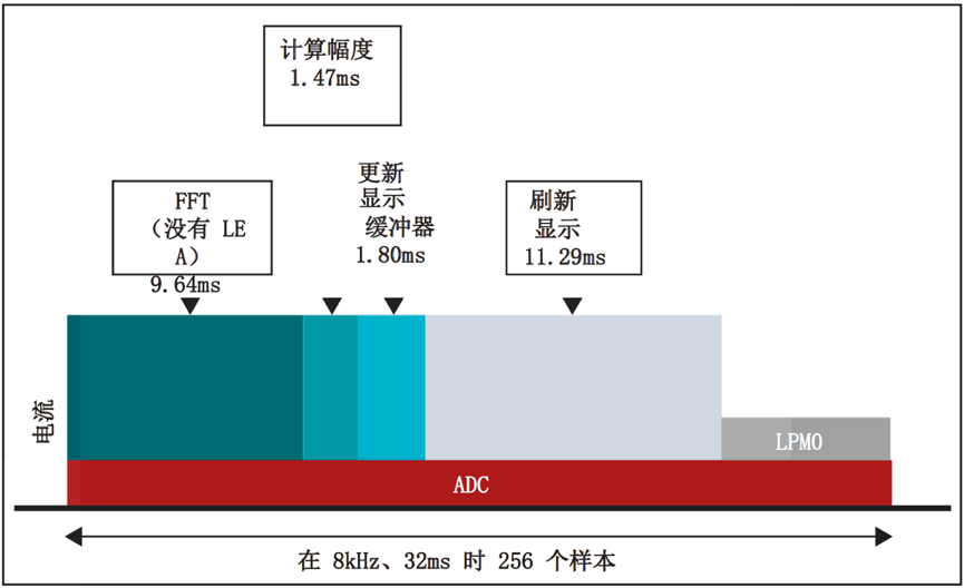

基于 FFT 的应用,没有 LEA 模块
4.png?imageView2/2/w/550
基于 FFT 的应用,使用 LEA 模块
LEA 模块是位于各个 MSP430 器件内的矢量数学引擎。此模块可执行信号处理、矩阵乘法以及在应用程序运行时通常需要耗费大量时间和能源进行计算的其他运算。LEA 模块是一个低功耗协处理器,在运行时无需任何 CPU 干预,可执行运算并在执行完功能后触发中断。LEA 模块基于在配置期间提供的命令运行,这些命令根据配置用作内存输入或输出缓冲器和运算类型的指针。专门为 MSP430 MCU 打造并优化的 MSP DSP 库让这些命令变得简单易用,能够让程序员实现所选 DSP 应用。当器件上具有 LEA 模块时,编译器除了使用已实施的 MSP C 代码优化技术以外,还会自动使用此模块来优化性能。

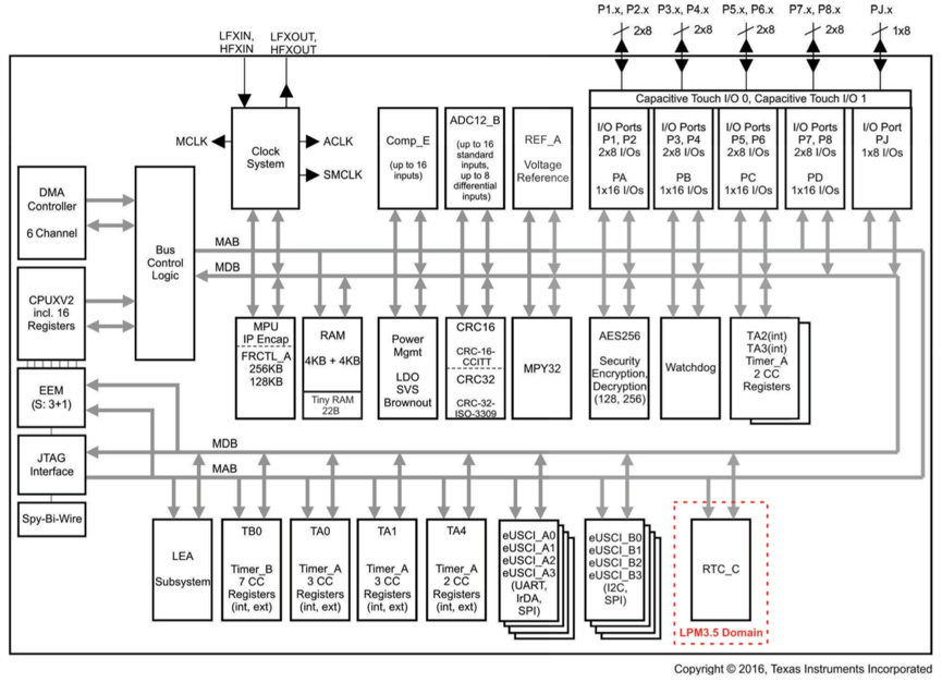

具有 LEA 的 MSP430FR5994 MCU
5.png?imageView2/2/w/550
MSP430FR5994 MCU 方框图
MSP430F599x 微控制器是采用这种新型 LEA模块外设的领先器件。这些高性能的 16 位 MCU 具有屡获殊荣的超低功耗架构、最大 256KB 的嵌入式铁电随机存取存储器 (FRAM) 以及多种灵活高效的外设,构成了一个适用于很多数字信号处理应用的绝佳 MCU 平台。
