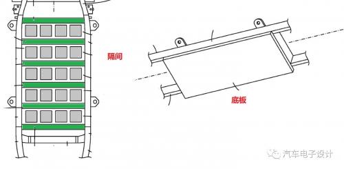

今天和朋友聊,目前不管是当前的技术,还是 CTP(Cell to Pack)和 CTC(Cell to Chassis)都面临着问题,超前的设计和平台化大规模应用的问题,这一轮在电池成组技术和电动汽车平台开发资源配置的结果,会使得走对的人领先,走错的落后。本文就福特的 F150 皮卡的专利和 Rivian 的设计来探讨一下这个模组嵌入底盘的模式。

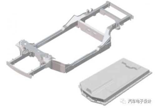

在福特的专利《US20190351750A1 Body-on-frame electric vehicle with battery pack integral to frame》描述了把电池集成到车体底板的办法,类似于之前 Benteler 的一体化底盘。
Ford 的专利
BENTELER
一体化底盘

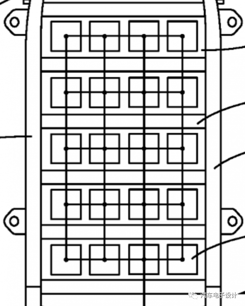

在福特的设计构想中,在车身左右框架中设置多根横梁,由这些横梁对整个结构进行分割,在里面容纳电池,这个分割出来的空间下面有底板进行支撑
如下图所示,这个横截面来看,如果我们在这里面布置长模组,类似于之前丰田做的那样,就达到了电池整合到底盘的效果。

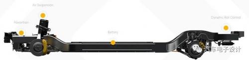

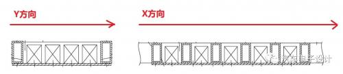

这里的设计思想和 Rivian 的是有一些差异的,Rivian 如下图所示也充分利用了车架,由于里面有双层 18650 的设计,这个梁的设计并没有如福特的分隔横梁构造的方法更结实。这种分框的结构对整体的结构刚度和热失控隔离都有一定的好处,如果按照电芯的尺寸来做,未来真的是形成了整个工艺上面的提升。

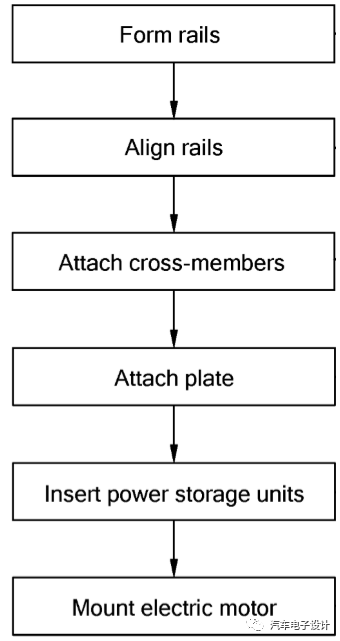

如下图所示,把“模组”或者叫电池块吊装到整个里面以后,电池包这个单元也就给简化掉了,所以可以叫 Cell to Chassis。
