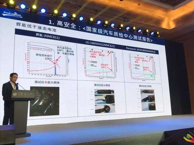

固态电池最令业界期待的就是安全性。目前辉能固态电池在国家级汽车质检中心的测试报告显示,辉能NMC811电池,不仅在热失控的温度上表现优于LG化学的NMC622和松下NCA,而且最高温升也不会像后两者那么高。
辉能NMC811要达到226℃才热失控,而后两者分别在190℃和200℃就已经热失控。最高温升,辉能NMC811达到340℃之后,就降温,无起火燃烧,而后两者温升高达640℃,随后都起火燃烧了。

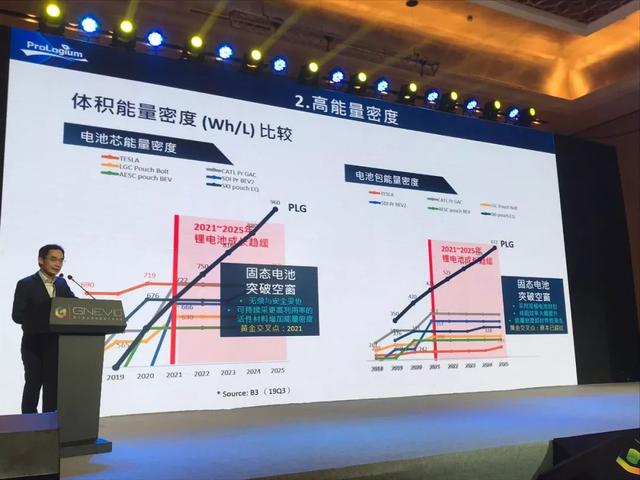

在能量密度上,辉能期望在第二代固态电池上还有大提升,主要采用更高能量密度的正负极材料,比如,纳米硅或锂金属负极;高压NMC和NCA的正极材料。到2021年,电芯能量密度方面,就将突破传统液态电池的密度平台,持续提升。电芯体积能量密度方面,2025年甚至能达到960Wh/L;系统体积能量密度达到672 Wh/L,比传统液态电池包高近乎一倍(下图)。

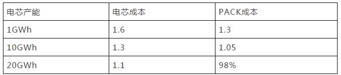

他们的测算是,电芯产能达到20GWh时,电芯成本是液态的1.1倍,而电池包成本达到液态电池包的98%。

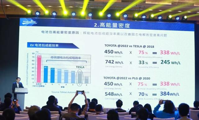

如果对比丰田2022年、特斯拉2018年和辉能2020年的电芯能量密度水平和最终成组后的电池包能量密度,尽管特斯拉电芯密度高达742Wh/L,高出一截;但最终辉能电池包的能量密度可达384Wh/L,比丰田的338 Wh/L和特斯拉的245Wh/L要好很多(下图)。

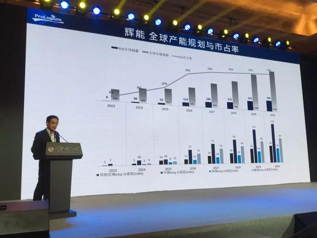

而且,辉能规划了雄心勃勃的全球产能,在2023年,他们在亚洲建厂,预计产能达到9GWh,全球市占率3%;2024年进入美国和欧洲,2025年达产54GWh,市占率10%;2030年388GWh,市占率26%(下图)。
