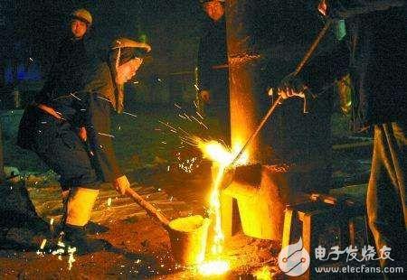

高温熔炉在工作过程中,熔炉的炉料在竖炉中充分吸收烟气余热,降低炉顶排烟温度,大大提高热效率,而炉料进入底炉时已预热到接近熔化状态,保证了很高的熔化速率和很低的能耗,虽然炉门结构合理密封,炉门口无须加炉;炉门密封严,开启时间少,炉内散热损失小,无扒渣精炼死角,操作方便,操作环境好。但是工作中还是会经常出现负荷波动的情况,此时助燃空气量务必要求跟随燃料量的波动而调整。否则,不是导致排烟中含有可燃气体,就是导致排烟中含有大量空气。总之,不及时调整助燃空气量将使得加热炉的热效率急剧下降。使用过一段时间的熔铝炉一定要通过检测烟气中的含氧量,来调整助燃空气量。
