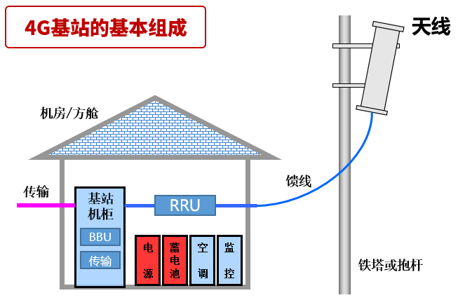

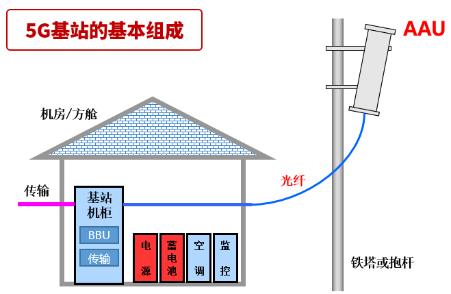

一个5G宏基站,目前通常包括以下组成部分:

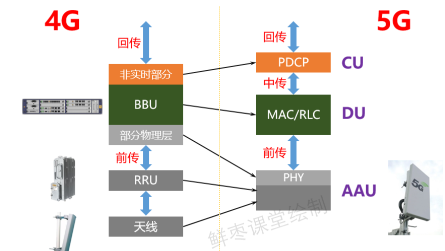

下图是4G宏基站的组成部分,放在一起对比:
可以看出,相比4G宏基站,5G时代,RRU(射频拉远单元)和天线馈线“合并”,变成了AAU(有源天线单元),通过光纤和BBU(基带处理单元)相连。(注意:BBU按真正5G来说,是变成DU和CU的,如下图所示。但是目前国内建设还没有到那个阶段,还是BBU+AAU为主。)
image.png?imageView2/2/w/550
4G基站和5G基站的区别
5G宏基站的成本,一般来说,是由主设备、动力配套设备设施、土建施工共同组成。
像BBU、AAU、传输设备这些,就是主设备。像电源、电池、空调、监控这些,就是动力配套。而机房这些,当然就是土建施工了。

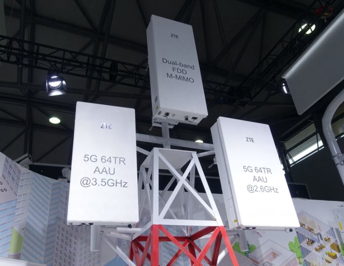

举个例子来说,目前,某设备商的标配(1个BBU+3个AAU),只算硬件的价格,报给国内运营商大约是20万元人民币(以下如未特殊说明,单位都是人民币)。而在国外,可以报到30-40万人民币的价格。
网友透露的AAU价格,差不多。
5G AAU
如果你作为个人去找设备商,1BBU+1AAU,对方敢报80万。非主流厂商也敢报30万。(别问我怎么知道的,因为我刚去问过。)
所以说,主设备的报价差距是非常悬殊的。我们暂且还是以国内运营商购买的价格来算,大约20~25万吧。

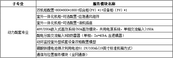

根据不同的基站配置,所需的动力配套设备数量和规格也有很大不同。下表是动力配套相关设备设施的一个范例:

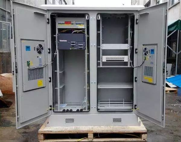

一个室外机柜,大约5000元/个。电源柜一般也是5000~10000元。
基站室外机柜

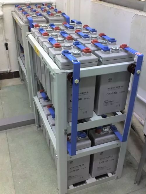

蓄电池是基站市电意外中断后,提供应急电力的。普通铅酸电池价格是1~2元/Ah。磷酸铁锂电池是4元以上/Ah。电池分为机柜式安装和铁架式安装,规格是48V100Ah~48V1000Ah等。
基站蓄电池,是小偷的主要目标
基站站房还配有空调,价格几千到一万不等。
此外还有一些防雷设施设备和防盗监控的设备,价格都不是很贵,就不单列了。
动力配套的硬件成本,算下来大约是3~5万元。

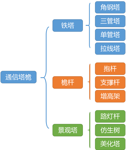

铁塔方面,前几天小枣君刚好介绍过,分为单管塔、角钢塔、景观塔、抱杆等好多种。不同的铁塔类型,价格差异也很大。
通信塔桅的分类

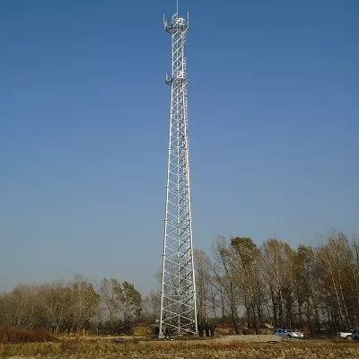

例如,一个普通的三管塔,重量在8.5吨左右,造价约9万元。
三管塔

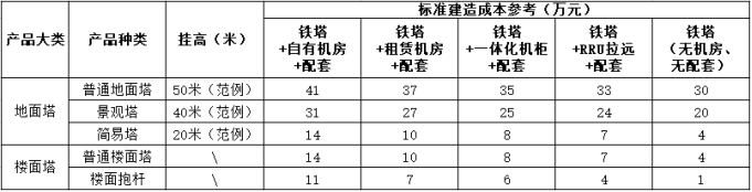

根据手头上的资料,我大概估算了一下各类型铁塔的价格,如下表所示:
铁塔建造成本参考注:铁塔价格随钢材价格有较大波动,以上成本仅供参考。
土建这块涉及的杂七杂八的费用多种多样,有时候还包括地勘费、建设用地及综合赔补费、外电引入施工费用、选址费等。我今天并不是真正要去做工程概预算,就不一个一个抠了。通过上面的表格,大家心里大概有个数。
一般来说,机房基建相关的工作,都是中国铁塔公司负责。铁塔承担成本之后,再向运营商收取租金。收租的方式,一般根据设备的体积和占用的空间来计算。例如铁塔上挂AAU,就会根据AAU的数量,占用的天面资源,来计算租金。

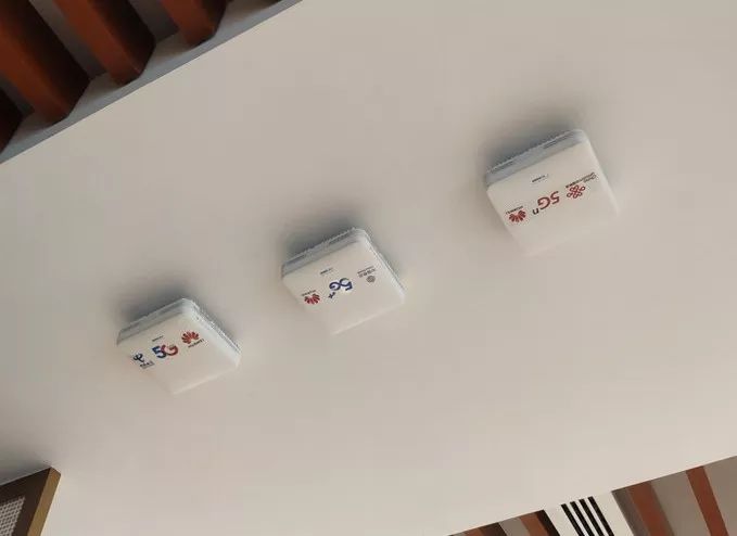

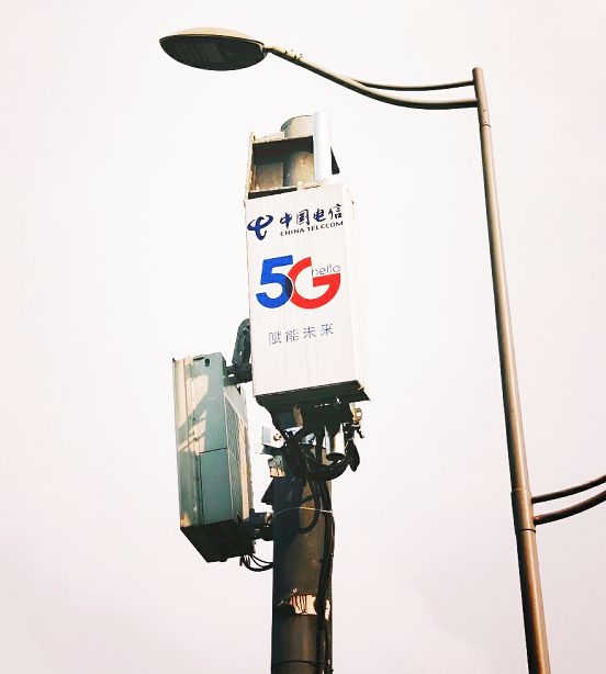

前面说的是宏基站。微基站的话,和宏基站有较大不同。微基站本身的价格肯定没有宏基站高,但是在城市人口密集场所,租金、入场费往往会比较贵,而且室内施工(布线、安装)的成本也比较贵。
5G微基站

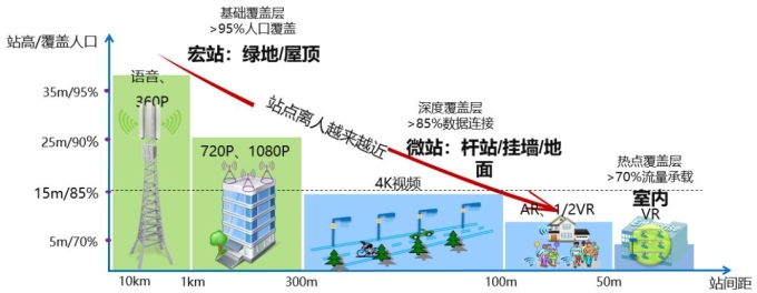

目前国内5G建设还是宏基站为主,相对比较容易。后期进入深度覆盖,开始拼命建微基站,运营商的压力就会越来越大了。
宏站主要负责广域覆盖,微站和室分负责深度覆盖和容量吸收。

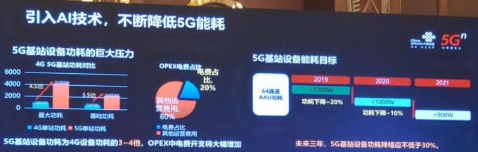

5G除了建设成本(CAPEX)之外,更可怕的是后期的维护和使用成本(OPEX)。
以前我曾经和大家说过,5G基站的功耗远远大于4G基站,目前大约是3~3.5KW,约是4G基站的2~3倍。电费将是5G时代运营商最不可忽视的现实威胁。
当然,国家应该会在电费方面给予一定的补贴。而且,随着技术的不断改进,5G基站的功耗也会显著下降,这是后话。
