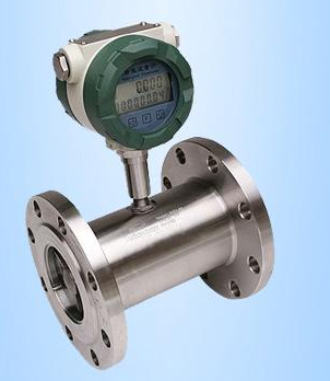

涡轮流量计具有结构简单、轻巧、精度高、复现性好、反应灵敏,安装维护使用方便等特点,该流量计新一代速度式流量计中的主要种类。当被测流体流过涡轮流量计传感器时,在流体的作用下,叶轮受力旋转,其转速与管道平均流速成正比,同时,叶片周期性地切割电磁铁产生的磁力线,改变线圈的磁通量,根据电磁感应原理,在线圈内将感应出脉动的电势信号,即电脉冲信号,此电脉动信号的频率与被测流体的流量成正比。
涡轮流量计在哪些场景无法适用
涡轮流量传感器与显示仪表配套组成。传感器具有精度高,重复性好,寿命长操作简单等特点。可广泛应用于石油,化工,冶金,造纸等行业测量液体的体积瞬时流量和体积总量。涡轮流量计还有一些现场无法适用的情况。
含杂质多的流体:如循环冷却水、河水、排污水、燃油等;流量急剧变化的场所,如锅炉供水系统、有空气锤的供气系统等;测量液体时,管道压力不高而流量又较大,仪表下游侧压力可能接近饱和蒸气压,有产生气穴的危险,如液氨从高位槽靠位能自由流出,在排放口处就不宜安装;电焊机、电动机、有触点的继电器等的附近,存在严重的电磁场干扰的场所;上下游直管段长度严重不足,如轮船的机舱内;锅炉自动供水系统如频繁地启泵和停泵,对叶轮造成冲击,使涡轮流量计传感器很快损坏;有腐蚀性或磨蚀性介质选型时应慎重 。
