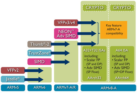

arm-v5-v8
图1. ARM V5 to V8 Architecture
  1998年,ARMv5架构诞生,ARM7(EJ)、ARM9(E)、ARM10(E)和Xscale采用了该架构,这版架构改进了ARM/Thumb状态之间的切换效率。此外还引入了DSP指令和支持JAVA。
  2001年,ARMv6架构诞生,ARM11采用的是该架构,这版架构强化了图形处理性能。通过追加有效进行多媒体处理的SIMD将语音及图像的处理功能大大提高。此外ARM在这个系列中引入了混合16位/32位的Thumb-2指令集。

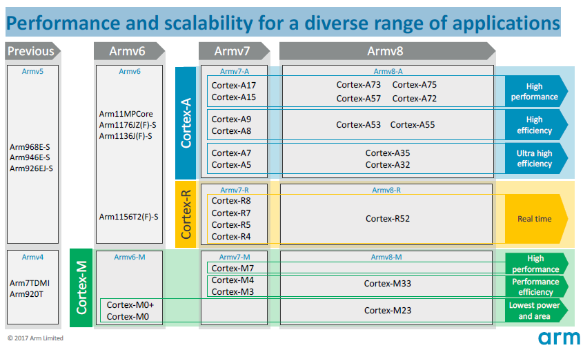

arm7-alternatives
图2. PD ARM7 CPU Alternativess
  2004年,ARMv7架构诞生,从这个时候开始ARM以Cortex来重新命名处理器,Cortex-M3/4/7,Cortex-R4/5/6/7,Cortex-A8/9/5/7/15/17都是基于该架构。该架构包括NEON™技术扩展,可将DSP和媒体处理吞吐量提升高达400%,并提供改进的浮点支持以满足下一代3D图形和游戏以及传统嵌入式控制应用的需要。
  2007年,在ARMv6基础上衍生了ARMv6-M架构,该架构是专门为低成本、高性能设备而设计,向以前由8位设备占主导地位的市场提供32位功能强大的解决方案。Cortex-M0/1/0+即采用的该架构。
  2011年,ARMv8架构诞生,Cortex-A32/35/53/57/72/73采用的是该架构,这是ARM公司的首款支持64位指令集的处理器架构。
  2015年,在ARMv6-M基础上衍生了ARMv8-M baseline,在ARMv7-M基础上衍生了ARMv8-M mainline,Cortex-M23采用的是ARMv8-M baseline架构,Cortex-M33采用的是ARMv8-M mainline。这两款处理器加入了TrustZone支持,面向IoT物联网市场。

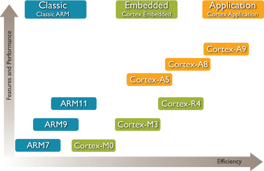

arm7-alternatives
图3. Performance and scalability for a diverse range of applications
