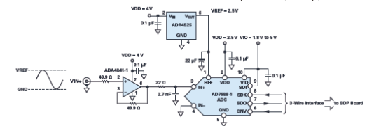

虽然每个电子设计在性能方面都会做出不同程度的妥协,但一般的模拟信号链都会以某种形式进行模拟输入信号调理,比如ADC和电压参考。为了辅助阐述本文的主旨,我们将以一个中速100 kSPS、16位的模拟传感器信号输入设计为例,具体如图1所示。如需了解有关该信号链的一些设计权衡和设计选择的更多信息,请参阅CN-0255电路笔记。
本应用中使用的2.5 V电压参考是ADR45xx塑料封装电压参考系列中的ADR4525,可以提供高精度、低功耗、低噪声,且具有±0.01%(±100ppm)初始精度、出色的温度稳定性和低输出噪声。ADR4525的低热致输出电压迟滞和低长期输出电压漂移提高了系统性能。950 μA的最大工作电流和500 mV的低压差(最大值)使该器件非常适合便携式设备。
图1.16位信号链功能框图。

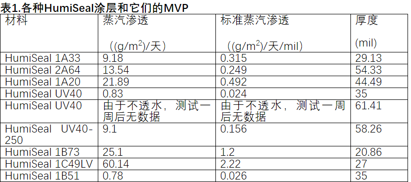

HumiSeal®是一家专业涂料制造商,提供多种保形涂层,包括丙烯酸树脂、聚氨酯、硅树脂、环氧树脂,以及用于保护PCB生产中的敏感器件的水性涂料。水蒸汽渗透性(MVP)参数可以确定选择的涂层是否合适,这个参数是水蒸汽通过涂层的速率。因为我们正在努力使PCB不受湿度的影响,所以这一点相当重要。
测试MVP的方法:取干杯子涂上相应的涂层,将它们置于不同湿度的恒温室中,然后定期称量杯子的重量,以评估有多少水分通过涂层进入干杯子。为期一周的测试表明,这些涂层能够有效减缓水分通过的速度。
表1所示为选择各种保形涂层时,它们各自的MVP标称值和材料厚度。
image.png?imageView2/2/w/550
查看表中的数据可以发现,在所有情况下(除了UV40这种非常厚的紫外线固化涂层材料以外),随着时间流逝,这些涂层都会出现一定程度的水分渗透。这是根据给定时间段内给定表面区域的涂层的渗水重量测量得出的数据;在这些测量中,时间周期为七天。选择常用的1A33涂层(一种使用方便、经济高效的聚氨酯涂层)结果显示,与相同厚度的橡胶基1B51涂层相比,该涂层减缓水蒸汽吸收速度的效果高出10倍以上。但是,从这个表中得出的重要结论是,在高湿度环境下放置足够长的时间后,这些涂层无法完全隔离水分渗透。
这并不是否定了保形涂层的使用。相反,这可以帮助了解电子设备所处的环境。裸露在外的电子设备只会经历短时间高水蒸汽渗透吗?电子设备的包装/容器是否会阻挡水蒸汽渗透?采用保形涂层和即系腰带又穿背带一样有用?电子器件所处的环境变化如此频繁,采用保形涂层是否只是为了让电子器件再过快的环境变化性能更优?对于产品所有者而言,在开始采用保形涂层之前,了解所有这些问题非常重要。

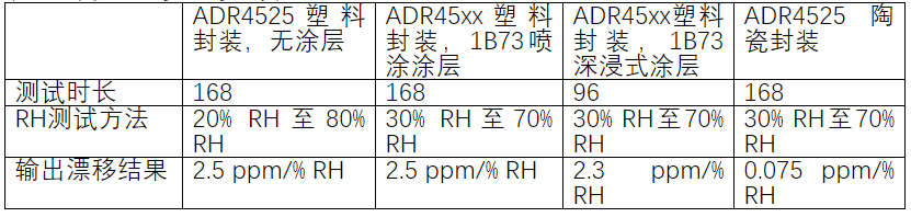

为了评估保形涂层的效果,ADI公司制作了一套测试板。每个测试板都具备27个相同的高性能电压参考,采用推荐的J-STD-020回流方式焊接到PCB上。将这些电路板放置到湿度箱中,然后使用Keysight 3458A 8.5位数字万用表(002型号)进行测量,使用LTZ1000验证其达到4 ppm/年漂移量。湿度箱保持恒定温度和湿度,以便电路板保持稳定。电路板会在湿度箱中放置一周,之后,保持温度不变,增加湿度。我们在塑料封装电压参考上采用两种不同的保形涂层工艺,以评估湿度对涂层的影响。
图2.ADR4525陶瓷封装中的电压参考。
以采用陶瓷封装的ADR4525为参考基准(图2),在70%湿度环境下放置100小时,结果显示,输出电压的变化约为3 ppm,或0.075 ppm/% RH,这表示陶瓷封装具有出色的稳定性。数据首次达到峰值,是因为湿度突然变化导致温度跃升。从数据中可以看出,湿度室的温度缓慢回升至25°C。相反,将采用塑料封装的电压参考芯片放置到相同的环境和测试条件下时,其电压输出变化为约150 ppm,具体如图3所示。将图3中的数据按60% RH漂移进行规格化处理,结果显示,在未采用保形涂层的情况下,输出漂移约2.5 ppm/% RH。此外,很明显可以看出,将电路板放置在高湿度环境中168小时之后,漂移并未完全停止。
图3.塑料封装中的ADR4525参考电压受20%到80%的湿度影响。
接下来测试了HumiSeal 1B73丙烯酸涂层,数据如图4所示。应用步骤如下:先洗净和烘干电路板(将电路板快速浸入75%异丙醇和25%去离子水中几次,用手轻刷,然后150°F烘烤2小时),然后喷涂指定厚度的1B73涂层。除边缘连接器外,整个电路板都被涂层覆盖,且电路板必须干净,才能测量输出电压。
图4.采用喷涂方式,在ADR45xx参考电压表面涂覆HumiSeal 1B73丙烯酸涂层。
本实验中使用的烘烤箱的湿度应力被限定在70% RH,规格化漂移大约为100 ppm/40% RH左右或2.5 ppm/% RH,与没有使用涂层时并无太大差别。咨询HumiSeal之后得知,可能涂层未能与电压参考封装底面以及器件边缘完全融合。这里还需要注意的是,在高湿度环境下168小时的测试时间可能还不够长,因为电压参考看起来还没有完全稳定下来,与未涂层器件类似。但是,值得注意的是,湿度影响的变化速度似乎已经减缓,至少在起始时是这样,这为水分渗透率概念提供了依据,即涂层并没有阻止水分,而是减慢了水分渗透的速度。
下一个测试尝试采用相同的保形涂层(HumiSeal 1B73),但采用深浸式三步涂覆工艺,以确保涂层完全覆盖整个电路板。数据如图5所示。
图5.采用深浸式三步涂覆工艺,在ADR45xx参考电压表面涂覆HumiSeal 1B73丙烯酸涂层。
因为烘烤箱问题,本次测试无法超过96个小时。对30% RH到70% RH范围的数据实施规格化的步骤显示为90 ppm左右或2.3 ppm/% RH的漂移,这没有达到本应用过程想要达到的大幅改善效果,但喷涂涂层出现些微改善,当然也可以说,如果测试时间再长一些,这些微改善也会消失。表2对3次测试进行总结。
表2.采用保形涂层的湿度测试总结
未来的测试可能采用其他类型的保形涂层(硅胶、橡胶等),应用过程也会做出许多变化。此外,在涂层之后进行截面分析也可以确认应用的涂层厚度是否达到了制造商要求的标准,以及某些边缘位置的涂层是否足够。总之,这些实验数据表明,陶瓷密封封装是防止湿气浸入的唯一理想防御方法。
