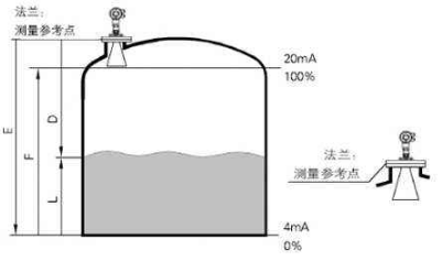

我们利用雷达液位计信号反射原理可以测量各种介质, 应于各行各业。那么安量仪表今天重点来说说雷达液位计的测量原理。雷达液位计其实是利用发射—》反射—》接收的回路工作模式。详细说来就是雷达液位计的天线发射出电磁波,这些电磁波到达介质表面后一部分被吸收,一部分直接在表面反射回去;这时雷达天线再次发挥作用,接收返回的电磁波传递给内部程序芯片进行比对运算,最终得到时间与到液面的距离成正比,关系式如下:
D=CT/2
式中D——雷达液位计到液面的距离;C——光速;T——电磁波运行时间。
雷达液位计记录脉冲波经历的时间,而电磁波的传输速度为常数,有了这些数据,运算程序就能计算出液面的实际液位。
在实际运用中,雷达液位计有两种方式即调频连续波式和脉冲波式。采用调频连续波技术的液位计,功耗大,须采用四线制,电子电路复杂。而采用雷达脉冲波技术的液位计,功耗低,可用二线制的24VDC供电,容易实现本质安全,精确度高,适用范围更广。
雷达液位计采用脉冲微波技术,其天线系统发射出频率为6.3GHz、持续时间为0.8ns的脉冲波束,接着暂停278ns,在脉冲发射暂停期间,天线系统将作为接收器,接收反射波,同时进行回波图像数据处理,给出指示和电信号。dsd
雷达液位计的测量原理及特点
雷达液位计(图)
