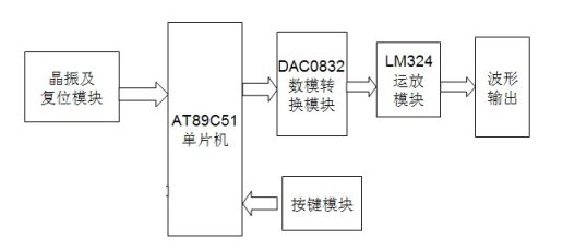

1.2 系统原理及总体结构图1.2.1 系统总体结构图
根据上述电路设计的最终方案,系统总体设计结构如图1所示。
图1  系统总体结构图
1.2.2系统工作原理
数字信号可以通过数/模转换器转换成模拟信号,因此可通过产生数字信号再转换成模拟信号的方法来获得所需要的波形。在本设计中,AT89C51是整个波形发生器的核心部分,外围电路包括数字/模拟转换电路、电流/电压转换放大电路、按键电路和晶振电路。外接12MHz晶振电路为单片机提供工作脉冲。P0口接数模转换芯片DAC0832的DI0~DI7,为数模转换芯片提供数字信号;P2.0~P2.4外接独立键盘,以控制信号的类型、频率等。
通过对单片机编写程序,控制从P0口输出的数字信号类型,P0口的数字信号再输入到数模转换芯片DAC0832中,从而转换为模拟信号输出。DAC0832输出的模拟信号为电流信号,所以用电流/电压运算放大器LM324将电流信号再转换成电压信号输出。用两片LM324可以得到输出波形的双极性输出,将输出的波形与示波器相连即可观察输出波形的特征。独立式键盘可以控制从P0口输出的数字信号,按下不同的键可以使此输出信号改变,从而使输出的波形实现正弦波、矩形波、锯齿波和三角波之间的转变,并能够改变波形输出频率的大小。

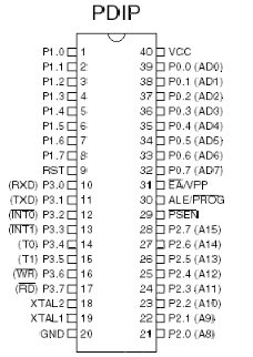

                       图3   AT89C51 引脚封装图
AT89C51引脚封装如图3所示,其芯片引脚介绍如下:
(1)主电源引脚
VCC:+5 V电源   VSS:地线。
(2)时钟电路引脚
XTAL1和XTAL2:外接晶体引线端。当使用芯片内部时钟时,此二引线端用于外接石英晶体和微调电容;当使用外部时钟时,用于接外部时钟脉冲信号。
(3)控制信号引脚
RST/VPD:复位信号。当输入的复位信号延续两个机器周期以上的高电平时即为有效,用以完成单片机的复位初始化操作;当单片机掉电时,此引脚上可接备用电源,由VPD向片内RAM提供备用电源,以保持片内RAM中的数据不丢失。
ALE/PROG:地址锁存控制信号。在系统扩展时,ALE用于控制把P0口输出的低8位地址锁存起来,以实现低位地址和数据的隔离。此外,由于ALE是以晶振1/6的固定频率输出的正脉冲,因此,可作为外部时钟或外部定时脉冲使用。
PSEN:片外程序存储器读选通信号输出端。
EA/VPP:访问程序存储控制信号。当EA信号为低电平时,对ROM的读操作限定在外部程序存储器;当EA信号为高电平时,对ROM的读操作是从内部程序存储器开始,并可延至外部程序存储器。
(4)I/O引脚
P0.0 ~ P0.7 :P0口8位双向口线;P1.0 ~ P1.7 :P1口8位双向口线;
P2.0 ~ P2.7 :P2口8位双向口线;P3.0 ~ P3.7 :P3口8位双向口线。

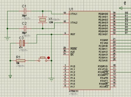

如图4所示,本设计中单片机资源的分配情况如下:
(1)单片机使用外部电路来提供时钟脉冲。引脚XTAL1和XTAL2之间接12MHz的石英晶体,使单片机的一个机器周期为1us。
(2)P0口与DAC0832的DI0-DI7数据输入口相连,因为P0口内部没有上拉电阻,不能输出高电平,所以要接上拉电阻RESPACK-8; P2口的P2^0-P2^4分别与5个独立按键相连。

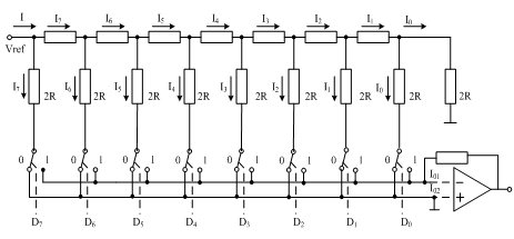

1. 数模转换器的工作原理
数模转换器可将数字量信号转换成与此数值成正比的模拟量信号。需要转换的数字量由一个二进制数字表示,每位二进制数字都有一定的权,在转换中,应将二进制数的每一位按照权的大小转换成相应的模拟量输出分量,然后将各个输出分量叠加,总和就是与数字量成正比的模拟量数值。
上述的D/A转换,常用如图5所示的倒T形解码网络加以实现。
                                                                                   图5  倒T形电阻网络D/A转换器
电路设计如图5所示,包括由R-2R组成的电阻网络、模拟电子开关和集成运算放大器。
对于电阻网络,无论从哪个R-2R节点看,等效电阻都是R,因此,从参考电压端输入的电流为: IR=VREF/R
根据分流公式,各支路电流为:
I7=I/21I6 =I/22I5 =I/23I4 =I/24I3 =I/25I2 =I/26I1 =I/27I0 =I/28
于是,经过运算放大器输出的模拟电压VO为:
VO = - RF∑Ii= -Rfb VREF/R×28(D7×27 +D6×26 +D5×25+
D4×24+D3×23+D2×22+D1×21+D0×20)
其中VREF是进行D/A转换的系统提供的参考电压,Rfb为集成运算放大器的反馈电阻,D7 ~ D0取值为0或1,0表示切换开关与地相连,1表示与参考电压相连。通过上述电路,即完成了二进制数字信号到模拟电压信号的转换。

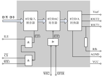

2.DAC0832的内部结构
DAC0832的内部结构框图如图6所示。它由8位输入锁存器、8位DAC寄存器、8位D/A转换器及转换控制电路构成,通过两个输入寄存器构成两级数据输入锁存。
                          图 6   DAC0832内部逻辑框图
使用时,数据输入可以采用两级锁存(双锁存)、单级锁存(一级锁存,一级直通方式)或直接输入(两级直通)形式。上图中,2个与门电路组成寄存器输出控制逻辑电路,该逻辑电路的功能是进行数据锁存控制。

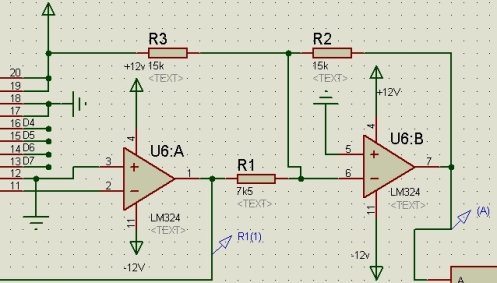

DAC0832输出信号经运放电路转变为电压后有两种输出方式。一种为单极性输出方式。此方式中,DAC0832通过使用一片LM324运算放大器将从单片机输入的数字量Din转换为电压输出,其输出电压为Uout=Din/28 *(-VREF)。当VREF=5V时,Uout的输出范围为-5V~0V。另一种为双极性输出方式。本设计中采用双极性输出方式,如图9所示。其双极性输出原理为:因为U1为-5V~0V,根据电流环路定理有
即:Uout=-VREF-2U1
所以当VREF=5V,而U1为-5V~ 0V输出时,Uout的输出为-5~+5V,即实现了双极性输出。
图9  DAC0832和两片LM324实现双极性输出

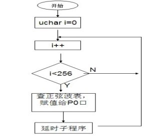

3.2.1 正弦波发生子程序
正弦波的产生比较特殊,它不能由单片机直接产生,只能由如图17所示的阶梯波来向正弦波逼近。很显然,在一个周期内阶梯波的阶梯数目越多,单片机输出的波形也就越接近正弦波。
图17 正弦波信号的产生
先假定正弦波的振幅是2.56 V,则波谷对应的数字量为最小值00H,波峰对应的数字量为最大值FFH。将正弦波的第一个周期的波形按角度均分为若干等份,并计算出各点对应的电压值,电压值计算方法:Vx=2.5·(1+sinθ),因为00H~FFH对应的数字量为0~255,所以根据算出的电压就可直接写出各点所对应的数字量。单片机将一个周期的数字量存入一定的存储区域中,然后依次循环取出这些数字量,并送D/A电路转换成阶梯波,即近似的正弦波输出。图18为正弦波产生的流程图。

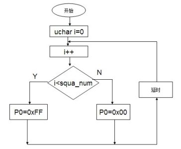

3.2.2 矩形波发生子程序
如图19所示,矩形波的实现比较简单。首先定义一个无符号字符型变量i=0,使自变量i不断的自动加1,若i的值小于squa_num,将P0口赋值为0xFF;若i的值大于squa_num,则将P0口赋值为0x00。当i自加到256后又自动变为0,以此循环,即可得到矩形波。当squa_num=128时,此时输出的为方波。调节squa_num的大小,即可实现矩形波占空比的调节;调节延时时间的大小,即可实现矩形波频率的改变。

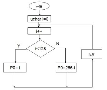

3.2.3 三角波发生子程序
三角波中的斜线用一个个小台阶来逼近,当台阶间隔很小时,波形基本上近似一直线。首先定义一个无符号字符型变量i=0,使自变量i不断的自动加1,若i的值小于128,将P0口赋值为i;若i的值大于128,则将P0口赋值为256-i。当i自加到256后又自动变为0,以此循环,从而P0口实现了周期性的数字量变换,在经过数模转换后转变成模拟信号,经运算放大电路后就得到了周期性的三角波。三角波产生流程图如图20所示。

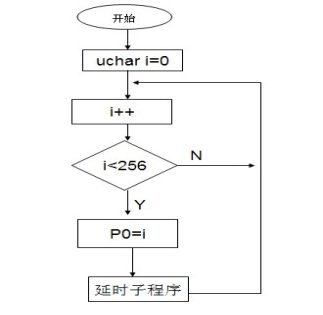

3.2.4 锯齿波发生子程序
锯齿波的实现过程与三角波类似,也是定义一个变量i=0,并使P0=i,自变量i不断的自动加1,直到加到255,然后i又可以自动归为0,再不断的重复上过程。在此过程中,P0口的值也随着i一样变化,经数模转换DAC0832后,周期性逐一变化的数字量就转换为锯齿波输出了。通过调节P0口每相邻两个值之间的延迟时间,就可以改变锯齿波的频率。图21为锯齿波发生流程图。

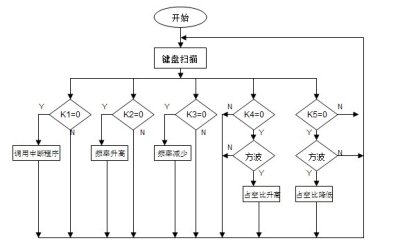

3.3按键处理子程序
在本设计中,主要是通过按键来调节输出波形的类型、频率的大小及矩形波的占空比,采用程序控制扫描方式,时刻监视着有无按键按下。为了能够更准确的判断按键的情况,一旦有按键按下时,先延时去除按键的抖动,再判断是哪个按键按下,从而单片机对应的执行相应的程序。图22为按键处理流程图。
图22 按键处理流程图

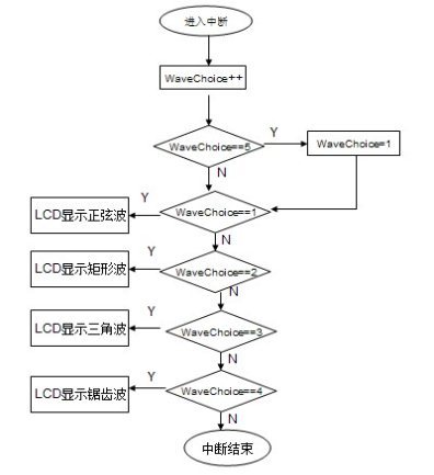

3.4 INT0中断子程序
中断子程序是用来控制输出波形的选择。当波形选择按键K1按下时,进入中断程序中,此时波形选择标识WaveChoice加1,中断结束后,主程序中根据WaveChoice的值输出相应的波形。图24为INT0中断流程图。
图24 INT0中断流程图
