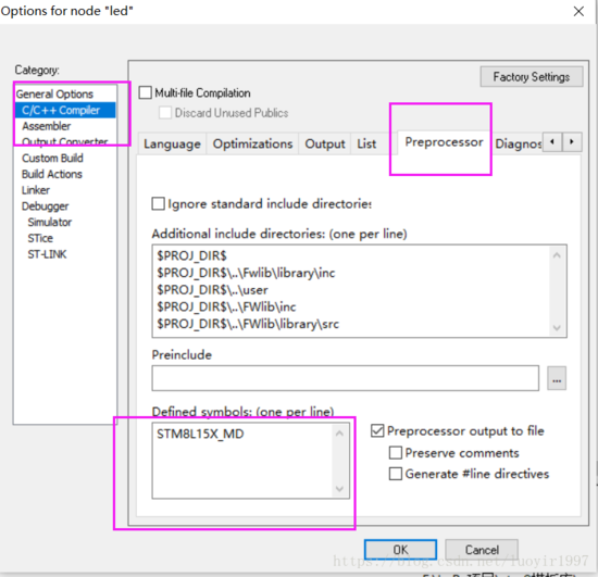

2019年12月23日 | stm8 IAR 编译错误atal Error[Pe035]: #error directive
2019-12-23 来源:eefocus
这表明,没有设置该stm8单片机型号的宏
可以在下面选择一种 复制到如下图所示的地方(粗体)
STM8L15X_MD   中等密度设备
STM8L15X_MDP  中等密度+的设备
STM8L15X_HD    高密度设备。
然后就可以编译了
