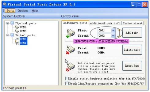

本实例虽然简单,但是要想看到想要的仿真结果,建立虚拟的串口连接是必不可少的。要想仿真串行通信,必须要把单片机系统上的串行口与计算机上的串行口连接,这样他们之间才能传输数据,但由于是仿真,实际没有相连接,所以需要创建一对虚拟串行口并使他们相连,这里我使用的是这个软件Virtual Serial Ports Driver XP 5.1(VSPD XP),打开后的界面如图1所示。在右面“ADD PAIR”按钮的旁边的下拉选项中一个选择“COM3”,一个选择
PIC单片机与PC机实现串行通信的设计
“COM4”,然后点击“ADD PAIR”按钮,这样就完成了虚拟串口“COM3”和“COM4”的连接,完成后如图1所示。简单吧?!
