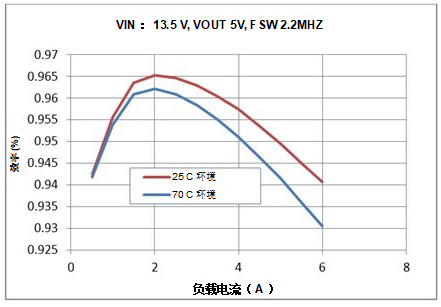

LM5143-Q1 是解决这些问题的一个器件示例。这种低静态电流两相控制器可轻松支持最新信息娱乐系统中的 8 至 10A 输出电流。鉴于在这些较高的输出电流下出现的热挑战,LM5143-Q1 及其外部场效应晶体管凭借其额外的灵活性提供了一种有吸引力的解决方案。另外,LM61460-Q1 在共同负载电流下的峰值效率超过 93%(参见图 2),从而最大限度地降低了散热,并使您可以专注于设计的其他方面。该器件的良好 EMI 性能是信息娱乐系统的重中之重,有助于最大程度地减少 FM 广播(导致可听噪声)附近以及 EMI 可能影响正常运行的其他系统附近的噪声。
图 2:LM61460-Q1 的效率
