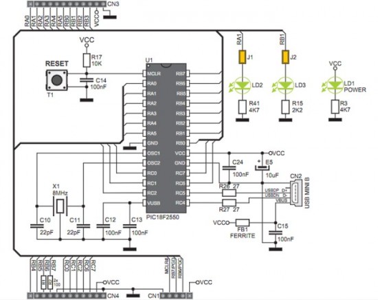

PIC的StartUSB 是一个小型开发板,具有具有快速USB 2.0支持的PIC18F2550单片机。它具有用于所有MCU引脚的连接垫以及两个用于放置附加组件的附加原型设计区域。该板的最大优点是,该微控制器已使用快速USB引导加载程序进行了预编程,因此无需任何外部编程器。您可以使用mikroBootloader将与应用程序相关的HEX文件从PC传输到PIC的程序存储器。 MikroBootloader是mikroElektronika为其USB HID Bootloader开发的PC应用程序。板载miniUSB连接器,振荡器(8.0 MHz晶体),复位电路,电源指示灯LED以及另外两个LED提供了快速启动所需的一切。另外两个LED通过跳线连接到PIC18F2550的RA1和RB1引脚。上图显示了具有所有组件和其他原型制作区域的StartUSB for PIC板。
今天的教程很重要,因为我们将讨论有关PIC板的StartUSB的完整设置,这将使您开始探索PIC18F系列单片机的世界。您需要安装的第一件事是mikroC Pro for PIC,这是由mikroElektronika为PIC12,PIC16和PIC18系列微控制器开发的C编译器。您可以下载该软件的演示版本,该版本将允许您编译最多2 K程序字的程序。安装编译器后,下载mikroBootloader,这是PC的应用程序,可与存储在StartUSB板上PIC18F2550单片机中的Bootloader程序进行通信。可以从以下链接下载用于PIC和mikrobootloader的StartUSB用户指南。
StartUSB板的用户手册提供了该板的电路图以及有关如何将其连接到PC以便使用mikroBootloader下载应用程序HEX文件的说明。在继续前进之前,请先阅读手册中的这些详细信息。
用于USB的PIC板的StartUSB电路图,其中两个LED连接到RA1和RB1

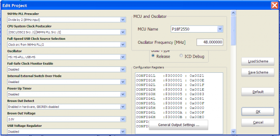

编译程序以获取HEX文件,然后使用mikroBootloader应用程序将其加载到PIC18F2550单片机中。请按照StartUSB板用户手册中提到的说明进行操作。加载程序后,请重置板并等待5秒钟,直到微控制器退出引导加载程序模式并开始执行新加载的应用程序。您将看到两个板载LED交替闪烁。等一下,它们被编程为以0.5秒的持续时间闪烁,但是您会看到它们的运行速度快得多。看来微控制器时钟比所应用的外部振荡器(8.0 MHz)快得多。由于存在内置的PLL电路,因此在PIC18F2550中是可能的。
用于PIC板的StartUSB上的LED闪烁
PIC18F2550板上的USB模块需要48.0 MHz的时钟才能全速运行。该时钟由内置96 MHz PLL模块通过将其输出除以2得到。PLL本身由来自主时钟源的4 MHz输入信号驱动,在本例中为8.0 MHz晶体。因此,可以通过使用PLL预分频器值2从8.0 MHz的源中获得驱动PLL所需的4.0 MHz。然后,将PLL(96 MHz)的输出除以2,以获得USB操作所需的48 MHz时钟。微控制器内核和其他外设也可以使用此时钟速度,但不是必须的。还有其他选项可以满足USB模块的时钟要求,并且仍然为从主振荡器源为其余器件提供时钟提供了灵活性。这些详细信息可在PIC18F2550的数据手册中找到。但是,对于用于PIC板的StartUSB,由于需要USB自举程序,USB模块和微控制器内核,两者都使用源自PLL的48.0 MHz时钟。不幸的是,引导加载程序不允许用户更改时钟设置,因此,它始终为48.0 MHz,除非您先擦除引导加载程序,然后使用外部编程器修改时钟设置的配置寄存器。因此,板载PIC18F2550单片机实际上以48.0 MHz而不是8.0 MHz运行。这就是LED闪烁快得多的原因。为了解决这个问题,请从mikroC的“项目”菜单中打开“编辑项目”窗口,并确保时钟设置与下面显示的匹配。
正确的时钟下一步,保存项目,再次编译,然后将HEX文件重新加载到PIC18F2550中。现在,您将看到LED以正确的速率闪烁。因此,您已经准备好使用PIC18F微控制器。请继续关注有关PIC18F的更多高级实验教程。
