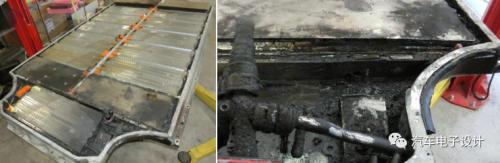

这起事故广为人知,细节我们就不说了,重点来看 NTBS 的调查分析的初始报告。首先这个事故和我们想要达到的效果是一致的,车没完全烧着。如下图所示,虽然这车看着在烧,整体的措施使得在一定的处理之后,车是完整的,在前轮和后轮两个地方燃烧以后,整个热扩散的过程被控制在一定的范围内。前轮的火焰主要是泄压阀打开以后,在泄压阀大量的高温和火焰喷出造成的效果,后方的火焰实际没有模组被引燃。备注:这个和这台车在大街上有关系,在消防员注入一定的消防措施以后,电池只有在 4 个模组上蔓延没有进一步扩展。

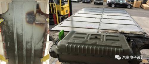

这是事故处理完之后,如下图所示,电池底部和电池上盖的部分。
电池底部:电池底部主要是泄压阀开阀区域有大量的烧焦的地方
电池上部:除了一个模组上方的防火层(云母板)的区域被烧毁之外,整体的结构是完整的
随着对电池的进一步拆解,我们可以看到如下的结果,严格上只有 1 个模组热失控了
如下图示,是 14 号模组出了问题
我们来整理一下,是这样的过程,14 号模组热失控以后,在这个腔体里面蔓延,热量经过一定的累积以后,把 15 号和 16 号模组的舱室的横梁烧了一个洞出来,然后气体从 15&16 号的泄压阀漫出来。
而实际模组上方的隔热层很好的保护了 11&12 和 15&16 号模组免受高温气体的烘烤,在 Bonding 的线烧断以后,热量也没有从 Busbar 过多的传导过去,大量单体电芯开阀之后喷出的高温物质也没有过多的破坏模组防火结构,可以看到边上相邻的几个模组都是完整的,没有燃烧和开阀。
