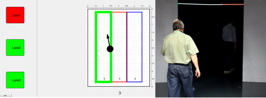

毫米波感应对于室外条件,如亮光、黑暗、雾气、烟气和雨水等具有鲁棒性。该技术还可穿透塑料和石膏板进行感知,因此可隐藏在装置中,实现更清洁的工业设计。图2所示为一个毫米波传感器,它可以智能检测人走向多通道门时的意图。
图2.德州仪器毫米波传感器跟踪走向多通道门的人员
