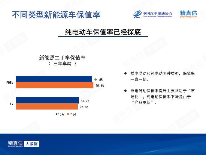

欧阳明高认为,磷酸铁锂电池最大的问题不是重量比能量低,而是体积比能量偏低。“因为磷酸铁锂电池的材料压实密度偏小,无模组技术就解决了这一问题。” 此外,电池单体制造成本还可以进一步下降,因为原来切的,现在不用切了。“这个是2019年很重要的创新。”欧阳明高反复说。 2插混车型将有10年繁荣期 在欧阳明高看来,插混车型将迎来快速发展期。从企业来看,今后几年,为了满足新的油耗法规,车企必须要做新能源汽车。从市场来看,消费者对插混车型的认可也会越来越高。 欧阳明高从5个方面对插混车型的优势进行了解析。 首先价格方面,插混车型的价格即便与常规混合动力车相比,仍然有优势。假如插混车型带电量为20KWh,那么电池的成本在1.5万—2万元,也就是说一辆大概20万元的插混车型,通过抵扣购置税,完全可以与常规混合动力车价格持平。 第二,使用成本低,电价要比油价便宜很多。 第三,插混车型与燃油车及普通混动车型相比,又多了路权的优势。目前除了北京,大部分地区都将插混车型归入新能源汽车领域,并不限行。欧阳明高预测,会有越来越多的地区推出限行政策,这时插混车型的路权优势便会凸显。 第四,在消费者看来,在安全性上,插混车型要比纯电动车型有更多优势。此外,插混车型能加油又能充电,便捷性也要比纯电动汽车高很多。 第五,插混车型的残值也比纯电动车型高。从中国汽车流通协会发布的2019年11月中国汽车保值率报告可以看出,插混车型的三年保值率在45%左右,纯电动车型的三年保值率仅为36%,插混车型明显要高于纯电动车型。

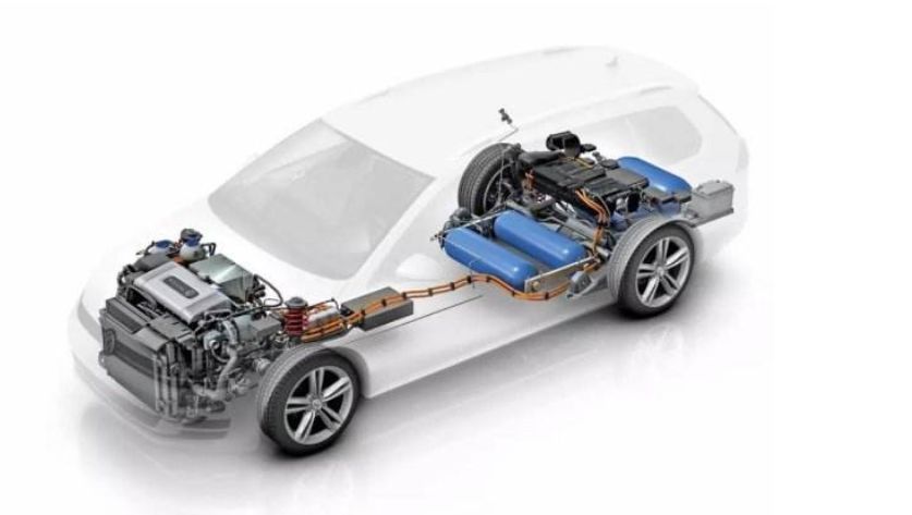

4可再生能源制氢长续驶里程具备经济性 今年的另一个热点是氢燃料电池。“推动充电、加氢等设施建设”,氢能源首次被写入《政府工作报告》。2019年也因此被认为是中国氢能的元年。 在欧阳明高看来,如果基于化石能源,氢燃料电池汽车存在的意义不大。因此,氢能一定建立在可再生能源的基础上。 氢能的优势之一,是储能成本低。欧阳明高算了一笔账,如果不用在车上,一公斤氢可以发电34度,1000瓦时的储能成本大概是100元;但是电池的话,大约1元/瓦时,就是1000元/千瓦时。电池的储能成本是储氢成本的10倍。 氢能的优势之二,是与储电有互补性。电池是高频双向调节,氢能是低频调节,二者可以完全互补。 氢能的优势之三,氢作为商品的属性更好,可以通过储运的方式,将能源进行转移。当然,最经济的方式是长途输电、当地制氢。
燃料电池汽车
欧阳明高认为,未来可再生能源发电电价将来会极其便宜,储能的成本反倒会占很高的比例,看一种储能方式好不好,要看全链条,也就是可再生能源生产、运输、储存的成本。目前看电池的储电成本非常高;如果大规模储能的话,储氢相对有优势。 要让氢能燃料电池汽车具备合理性,还要做到哪些?为说明这一点,欧阳明高举了一组数据,可再生能源发电比例超过50%(大概2035年可以达到);可再生能源发电的成本低到0.1元/千瓦时(目前水电是0.2元/千瓦时);储能成本在可再生能源制、运、储、运全链条综合成本中占比达到50%—70%;另外,燃料电池的效率也足够高的时候(目前燃料电池发电效率在50%,日本想提升至60%-80%),燃料电池汽车就具备经济型了。 可见,发展燃料电池汽车的现实挑战是氢能燃料电池全链条的技术经济性。 这个挑战有多大呢?欧阳明高将燃料电池和动力电池进行对比:根据日本氢能燃料电池乘用车技术路线图,到2025年,燃料电池+氢瓶+电池的成本乐观的话,可以达到5万元;但此时我国动力电池在500公里最多是4万元。 虽然燃料电池全产业链的经济性不佳,但是储电还是要比储氢贵,所以里程越长,储氢的收益就越大。就是说储氢的成本随着里程的增长可以累计出比纯电动汽车更高的收益,来抵销掉燃料电池成本,达到平衡点。 欧阳明高认为,如果动力电池不再发生革命性变化的话,这个平衡点对乘用车来说,大概是500公里;商用车的话大约200-300公里就到平衡点了。“所以相对而言,我们认为氢燃料电池动力系统更适合于长途、大型、高速重载,应用于重型车、柴油车,锂离子电池最适合汽油车。”
