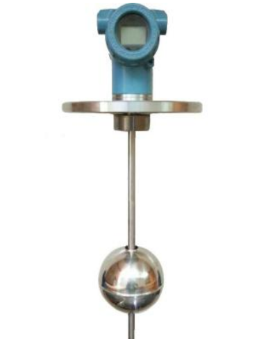

磁性浮球液位计采用连通器的原理,使容器内液体等高引入到液位计主体内。在主体内的漂浮的浮球组件,根据浮力原理和磁性藕合原理。在主体外附靠能反映磁现象的翻柱液面位置的显示。随主体内液位的变化,浮球组件的高低也相应变化。从而使主体外的翻柱180度的翻转,当液位上升时,翻柱由白色转为红色,当液面下降时,翻柱由红色转为白色。显示器的红,白界位处为容器内介质液位的实际高度。
磁性浮球液位计是以浮球组件为测量元件,通过液体浮力作用,使浮球上下移动,带 动顶杆上端的磁钢上下变化,经磁性耦合作用,使显示器组件的磁性翻柱翻转达到跟踪液体液位变化,故显示醒目,读数直观,因显示器组件与被测介质完全隔离,故使用安全可靠。该液位计适于各种地下槽池等容器,以 及不宜侧面开孔的容器的液位显示,如配上配套仪表可用于远传检测,以实现自动控制功能。
磁性浮球液位计的正确使用方法及维护方法
磁性浮球液位计如何安装可以达到测量效果好?选型技巧,我们要考虑到哪些?
磁性浮球液位计正确使用方法:
1、使用前首先检查液位计是否在检定周期内,否则,应进行校验,不合格及时更换。
2、传感器应水平安装,下入长度应符合技术要求。
3、传感器与防爆接线盒之间要连接紧固、严密,不得漏进雨水。
4、接线要按使用说明书进行,不能短接或接错。
5、浮球液位计要工作在设定观量范围内,不得超量程工作。
磁性浮球液位计正确维护方法:
1、传感器在运行6个月至1年后,应进行外观检查和常规校验。
2、定期检查传感器是否受外力发生弯曲变形,以免造成卡球故障。
3、定期检查传感器磁性感应开关元件是否老化失灵,每月不少于1次。
4、传感器检定周期为1年。
5、检查浮球液位计保护套管不得有渗漏水现象。
磁性浮球液位计用于工业过程中各种承压(或敞开)贮液设备(塔、缸、槽、球形容器和锅炉)的液体介质的液位检测。能就地显示各种液体的工作情况和液位高度。配上液位变送器就能远距离传送液面的位置信号。通过一定的电气装置达到自动控制和测量液位的目的。
磁性浮球液位计具有就地显示的直读式特性。不需多组液位计组合。有着单体进行全量程测量。设备少开孔,显示清晰,标志醒目。读数直观等优点。当液位计直接配带显示仪时可省去该系统信号检测的中间变送从而提高其传输精度。
