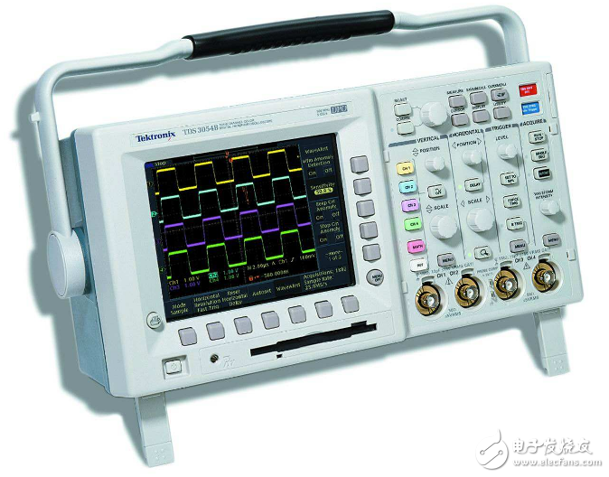

示波器是一种用途之分广泛的电子测量仪器,它自1933年诞生至今已经有60多年的历史。第一台示波器十分简单,由一支示波管一个电源和一个简单的扫描电路组成,只能用于观察信号。第二次世界大战前后,随着无线电通讯和雷达技术发展,对示波器提出迫切要求,促使示波器在电路结构技术指标等方面有了很大改进,这时的示波器能对信号进行定量的测量。
随着微型计算机和仪器通用接口的出现,将示波器的自动化发展推到了崭新的水平。微型计算机引人到了示波器,给传统的示波器带来了巨大的冲击和影响,使示波器在设计、性能、功能、使用、操作以及故障诊断等方面都产了巨大的变化。示波器在内部电路结构上也随着半导体制造工艺以及各种大规模和专用的集成电路的影响由晶体管发展到集成电路,电路形式上由模拟电路发展到数字电路,功能上已从时域分析发展到数据域分析和频域分析。
示波器如何测量直流电压_示波器测量直流电压方法
目前示波器已经由通用示波器发展到取样示波器、记忆示波器、数字存储示波器、逻辑示波器、智能化示波器等近十大系列,几百个品种,现在市场上性能较好的示波器应属数字存储示波器。但总结以上示波器的分类也可以概括性的分为模拟示波器和数字示波器。本文为大家介绍示波器测量直流电压方法。

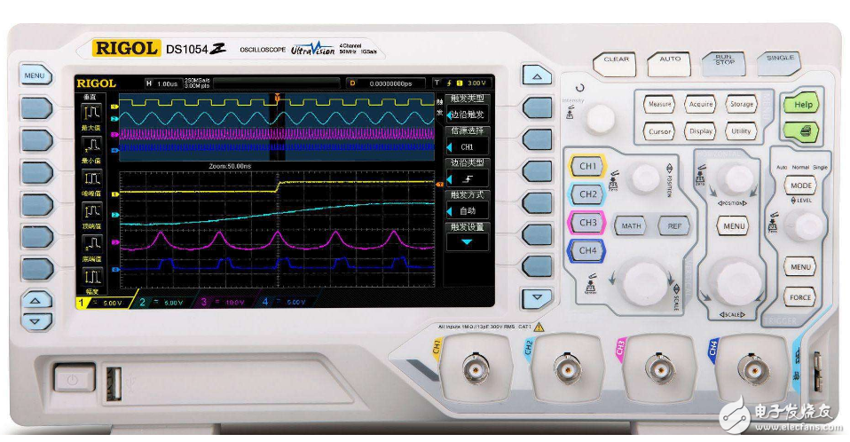

将Y轴输入耦合开关置于“地”位置,触发方式开关置“自动”位置,使屏幕显示一水平扫描线,此扫描线便为零电平线。
将Y轴输入耦合开关置“DC”位置,加入被测电压,此时,扫描线在Y轴方向产生跳变位移H,被测电压即为“V/div”开关指示值与H的乘积。
直接测量法简单易行,但误差较大。产生误差的因素有读数误差、视差和示波器的系统误差(衰减器、偏转系统、示波管边缘效应)等。
