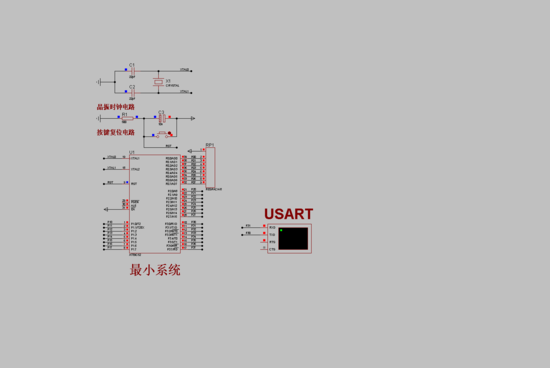

2019年12月27日 | 51单片机汇编学习例程(5)——USART串口篇
2019-12-27 来源:51hei
5.ASM5_USART:    串口发送0-9及换行,接收任意数据并显示
USART.jpg?imageView2/2/w/550
*         @file            USART.asm
*         @author          Alex——小白
*         @version         V1.0
*         @date            2019.9.1
*         @brief           自动发送数据0-9和换行,接收的数据会打印该数据
*         @attention        All Rights Reserved

        InitUART:
                MOV         TMOD,#20H                ;2400bps
                MOV         SCON,#50H                ;设置波特率重装值(256-12000000/12/32/2400)=243=F3
                MOV         TH1,#0F3H                ;赋初值
                MOV         TL1,TH1
                MOV         PCON,#00H
                SETB         EA                                ;总中断开启
                SETB         ES                                ;串口中断开启
                SETB         TR1                               ;定时器1中断开启
                RET
