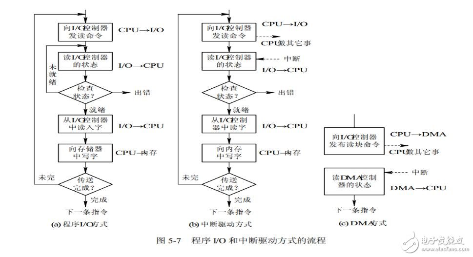

  三、I/O控制方式及特点
  I/O控制方式的发展经历了四个阶段:程序查询方式、I/O中断方式、DMA方式和I/O通道方式。
  (1)程序查询方式
  在早期计算机或现代一些简单的微型计算机系统中,采用程序查询I/O方式。程序查询是一种用程序直接控制I/O操作的方式。CPU与外设的活动本质上是异步的,为了实现CPU与外设间的信息传送,CPU必须重复测试外设的状态,仅当外设是处在准备好的状态时,CPU才能与外设交换信息。所以,在程序查询I/O方式的接口电路中必须设置一状态端口,以使CPU通过执行输入指令了解外设的状态。当采用程序查询传送方式时,每当程序要使用某一外设进行I/O操作时,CPU要执行一段循环测试程序,以实现在外设准备好时执行一条输入/输出指令,进行一字节或字的数据传送操作。在这种方式下,CPU的大量时间消耗在等待输入/输出的循环检测上,使CPU与外设串行工作,严重影响了CPU和外设的使用效率,致使整个系统效率很低。
  (2)I/O中断方式
  引入中断技术后,每当设备完成I/O操作时,便向CPU发出中断请求信号,通知CPU外设已准备好,可以进行数据传送操作。这样,CPU一旦启动I/O设备后便可执行其他程序,仅在收到I/O中断请求时才执行其中断服务程序,进行I/O处理和I/O操作。程序中断传送方式改善了CPU的利用率,并使CPU与外设并行操作。但I/O数据的处理和I/O操作的控制都是由CPU承担的,仍然消耗了CPU不少时间。
  (3)直接存储器访问(DMA)方式
  虽然I/O中断方式比程序查询方式更有效,但须注意,它仍是以字节或字为单位进行输入/输出的,每当完成一字节或字时,控制器便要向CPU请求一次中断。换言之,采用I/O中断方式时的CU,是以字节或字为单位进行干预的。如果将这种方式用于块设备的I/O,显然是低效的。例如,为了从磁盘中读出1KB的数据块,需要中断CPU 1000次。为了进一步减少CPU对I/O的干预而引入了直接存储器访问(DMA)方式。
  (4)I/O通道方式
  I/O通道方式是DMA方式的发展,它会进一步较少对CPU的干预,即把对一个数据块的读(或写)为单位的干预,减少为对一组数据块的读(或写)有关的控制和管理为单位的干预。I/O通道有自己的指令系统,即通道程序,可以与CPU并行操作,独立管理外设和实现主存和外设之间的信息传输,使CPU摆脱了繁忙的I/O操作。在配置通道的计算机系统中,不仅能实现CPU与通道的并行操作,而且通道与通道、各通道的外设之间均能实现并行操作,因而有效地提高了整个系统的使用效率。
