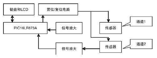

便携式磁记忆检测仪主要由传感器、单片机、运算放大器、LCD显示器和相应软件组成(见图1)。
以单片机PIC16LF873A为核心实现便携式磁记忆检测仪的设计
便携式磁记忆检测仪以单片机PIC16LF873A为核心,用HMC1052两轴磁阻传感器检测法向分量Hp(y)的X分量和Y分量,经过信号放大后,送单片机PIC16LF873A的A/D转换通道,获得的数据经计算得到Hp(y)值,送LCD显示。为检测方便,设置了两个检测通道,作为应力集中线Hp(y)符号比较的依据。置位/复位电路对磁阻传感器施加置位/复位电流,避免地球磁场对测量结果影响。
单片机采用PIC16LF873A,它有4KB FLASH 存储器,192字节RAM、128字节EEPROM、10位A/D转换器等,几乎不需要外围扩展电路就可以直接使用。RA口设置成A/D转换功能,用于处理双通道磁阻传感器信号。RB口的中断功能用于键盘处理,设有校验、置位/复位、通道1、通道2和ON/OFF5个功能键。RC口中的六个引脚,用于LCD显示器控制。采用两个SMS0801B两线制串行LCD显示器,电源由单片机RC口的一个引脚供电,这样便于对LCD显示器控制,降低系统功耗。显示器可以显示每个通道的磁场强度(单位是Gs)、键盘信息、电池电压低和超量程等信息。EEPROM用于保存修正值。

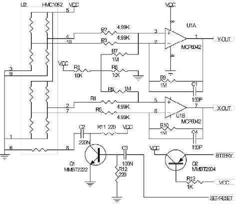

磁阻传感器HMC1052
磁阻传感器HMC1052是利用磁原理,测量工件表面散射磁场法向分量Hp(y)沿坐标X-Y分量,通过数值计算、误差校正,得到Hp(y)值。HMC1052是一个双轴线性磁传感器,每个传感器有一个由磁阻薄膜合金组成的惠斯通桥。当桥路加上供电电压,传感器将磁场强度转换为电压输出。其输出电压以电源电压的一半为基准。磁场范围是±6Gs,灵敏度是1.0mV/V/Gs。HMC1052包含两个敏感元件,其敏感轴X和Y互相垂直。HMC1052采用10引脚小型表贴封装,尺寸只有3mm×3mm×1mm。
磁阻传感器外围电路
磁阻传感器在制造过程中,选定沿着薄膜长度方向为轴,当玻膜合金薄膜受到强磁场干扰时(大于20Gs)薄膜磁化极性会受到破坏,对这个磁场需要对传感器施加一个瞬态强磁场来恢复或保持传感器特性,这个过程需要一个置位或复位脉冲。图2中S/R+和S/R-就是用于置位的元件,其标准阻值是4Ω。
图2中Q1、C2、C3、R11、R12构成简单的置位电路,可以为HMC1052提供大电流脉冲。用单片机完成电路的控制。当SET/RESET输出低电平时,Q1截止,C2充电到VCC,C3放电到0V。当SET/RESET输出由低到的高电平时,R12和C3使Q1导通,由C2、Q1和HMC1052的S/R+(6引脚)S/R-(8引脚)间电阻构成回路,形成大约0.5A的置位脉冲,脉冲宽度约2μs。SET/RESET输出由高到低的时候,由R11限流形成复位脉冲。为节省电池能量,置位/复位电路每十分钟工作一次。电路以一种倒转的方式改变传感器输出极性,即驱动置位脉冲读数一次,在驱动复位脉冲读数一次,两次读数相减可以消除因温度漂移和电路参数等共模信号造成的影响,从而得出一个与绝对磁场成正比例的输出。
Q2和R13是数据采集通道的电源控制电路,进行数据采集时,双通道的控制分别进行,轮流检测。
工件应力集中区的磁场法向分量Hp的变化,将引起传感器输出电压的变化。HMC1052的4、10引脚输出磁场Hy坐标(X-Y)中测量方向(Y轴)的电压变化。2、7引脚输出磁场Hy坐标(X-Y)中左右方向(X轴)的电压变化。便携式磁记忆检测仪测量的Hp磁场范围为±5Gs。HMC1052的灵敏度是1.0mV/V/Gs。当传感器的电源电压为3V时,任何电桥上最大的输出电压是:±5(Gs)×1.0(mV/V/Gs)×3(V)=±15mV。
本电路采用MCP6042低电压、低功耗双运算放大期。要使电压对应单片机A/D转换器模拟输入端0到3V的电压范围,需要放大200倍。电阻R2、R3、R7和R9用于设置放大倍数。输入电阻应是桥路电阻的4-10倍。选择1KHz带宽,则电容C1为150P,防止EMI/RFI干扰。经放大的模拟电压送单片机的A/D转换器,其中Y-OUT表示磁场的测量方向Y分量,X-OUT表示磁场的X分量。

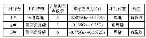

实验方式:便携式磁记忆检测仪与俄罗斯TSCM-2FM应力集中检测仪同时对工件相同点进行应力检测,便携式磁记忆检测仪的检测结果如表1。
应力集中线的位置与俄罗斯TSCM-2FM应力集中检测仪检测的结果相同。经过实验检测,便携式磁记忆检测仪可以实时显示被测工件的磁场Hp值的大小和符号,双通道配合使用,磁感应强度为零的连接线为应力集中线。
