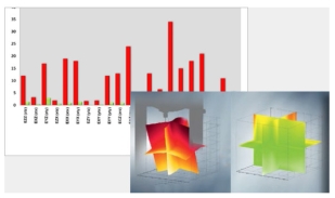

激光球杆干涉仪可以高效、可靠、全面的在空间范围内监测并创建机床几何特征,直接获取机床的多轴联动运动误差,进行相应的空间校准补偿以提升机床精度。
· 简单易用
一组激光球杆干涉仪完美集成传统干涉仪、球杆仪以及旋转轴校准设备的功能。简单的固定装置,高度自动化的测量程序,无需精确对准,操作更加简单方便。
· 快速高效
1-2小时内快速测量机床各项几何误差、检测机床状态;4-6小时内完成校准补偿,与传统测量设备(常规干涉仪、球杆仪、旋转轴校准设备)相比,时间更短,效率更高。
· 通用全面
集线性轴、旋转轴测量校准功能于一体。可完整测量各个轴的6个自由度( DOF )以及轴之间的垂直度信息。最长轴长为1.5 m。
· 高精度
独特的结构设计使得所有的测量结果均基于空间干涉测量,确保了最高的准确性和可追溯性,实现微米级空间精度校准补偿。

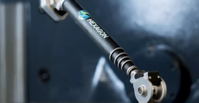

C:Usersqi.shaoDocumentsWeChat FilespopobaobaoFileStorageTemp5cfebfe6480e32dc1320e39a4f202b07.jpg?imageView2/2/w/550
激光球杆干涉仪凭借高精度的空间校准补偿能力,广泛适用于3-5 轴中小型机床用户、机床设计制造商、第三方校准补偿验证机构,为机床的高精度护航。
