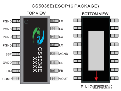

1.CS5038脚位图

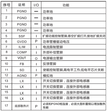

2.CS5038管脚说明

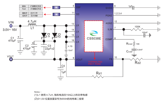

3.CS5038典型应用图

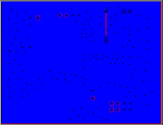

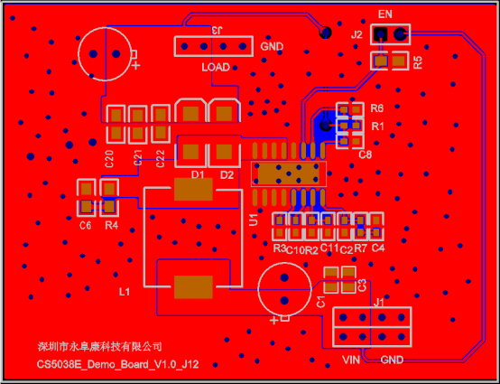

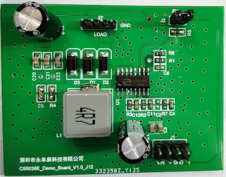

4. CS5038 DEMO板PCB顶层设计图
5.CS5038 DEMO板PCB底层设计图
6.CS5038 DEMO板实物图
IMG_20191227_153540

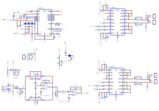

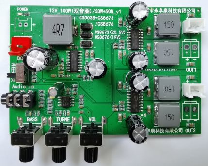

7.CS5038+CS8673演示板应用原理图
此方案是一款最大实现2×50W/4欧功率输出的拉杆音响参考设计。此设计的电源是12V铅酸电池。此设计大致分为两个主要级:
采用CS5038大电流升压IC。此芯片3V-16V输入电压,可实现22V输出,并且能够为负载提供 5A 连续电流;
采用CS8673 D类音频功放IC,22V/ 60W/4欧(PBTL)功率输出;
12V升压到20V/50W×2(采用2颗CS8673), 12V升压到22V/60W(采用单颗CS8673/PBTL模式);
特性
适用于12V铅酸电池及三节锂电供电的户外拉杆音箱。

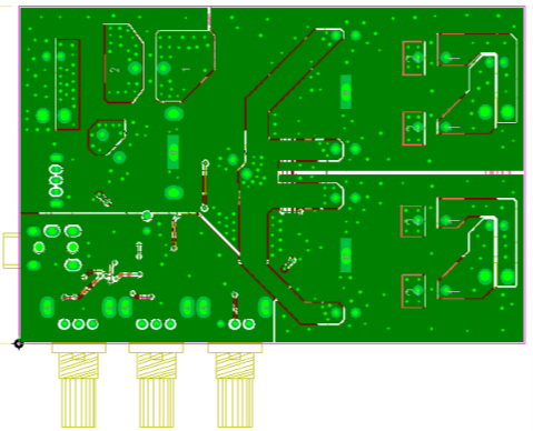

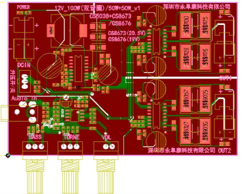

8. CS5038+CS8673演示板 PCB顶层设计图
9. CS5038+CS8673 演示板PCB底层设计图

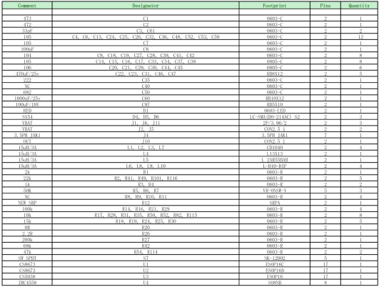

10. CS5038+CS8673演示板物料清单
11. CS5038+CS8673 演示板实物图
IMG_20191227_162558
