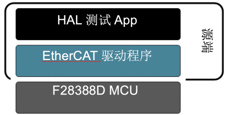

F28388D EtherCAT软件解决方案包括一套硬件抽象层(HAL)测试应用程序(一个用于CPU1,一个用于CM)。这些应用程序可以验证EtherCAT子系统与器件中央处理单元之间的ASYNC16处理器数据接口,以确保其能够对EtherCAT寄存器和内存执行一系列读写操作。该应用的软件堆栈如图1所示。此外,这些应用程序还包括检查确认是否使用EtherCAT所需的最小数据集对器件的电可擦除可编程只读存储器(EEPROM)进行编程。
图1:F28388D EtherCAT HAL测试应用程序
您无需使用EtherCAT从站堆栈来执行此验证。将此应用程序下载到设备上后,EtherCAT主站便可识别出网络上的EtherCAT从站控制器,从而确认物理接口是否正常工作。之后,您可以对EtherCAT从站的EEPROM进行编程,然后重新运行应用程序以执行前述的PDI检查。

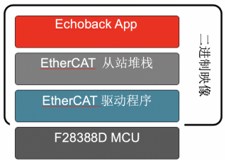

EtherCAT从站演示应用程序是一个简单的“回送”示例,其中从EtherCAT主站发送的数据由EtherCAT主站控制器接收并发送回主站。演示应用程序软件堆栈如图2所示。利用TwinCATPC软件来控制EtherCAT主站节点,您只需几分钟即可在工作台上构建多节点EtherCAT网络。
图2:F28388D EtherCAT Echoback演示App
此演示应用程序以二进制映像的形式提供,专为F28388D controlCARD而配置。由于此映像已集成EtherCAT从站堆栈,您无需自行生成从站堆栈代码。您只需利用该应用程序对F28388 DcontrolCARD进行编程,并将一根CAT5电缆从controlCARD连接到EtherCAT主站(本例中为TwinCAT PC/PLC)。

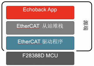

EtherCAT从站参考解决方案具有与演示应用程序相同的回送功能。但是,该解决方案包含了对其进行调试以及在您自己的应用程序中对其进行开发所需的所有源代码(除了EtherCAT从站堆栈本身)。图3详细说明了该解决方案的软件堆栈。
图3:包含ETG从站堆栈的F28388D EtherCAT回送解决方案
为了生成F28388D器件的从站堆栈代码,F28388D EtherCAT软件解决方案包中提供了一个配置文件,将该配置文件导入SSC工具后,只需通过该工具的下拉菜单就可以使用各种F28388D从站配置了。选择一种配置后,该工具会生成用于集成到解决方案中的从站堆栈源代码。C2000Ware中的F28388d EtherCAT软件使用文档提供了进一步的详细信息。
当生成从站堆栈并链接到F28388D EtherCAT从站参考解决方案之后,您就可以开始运行该解决方案,并利用其开发自己的EtherCAT从站应用程序了。
