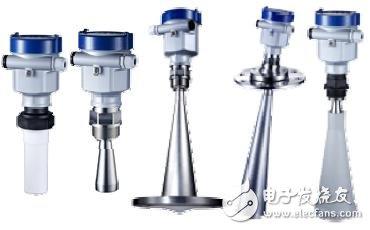

按发射雷达波的频率分,可分为高频雷达和低频雷达。高频雷达发射的20GHz以上的高频微波,根据波的特性:速度=波长*频率,我们可以得知24GHz高频的微波的波长较其他频段的雷达波的波长要短的多。一般的讲,固体料面的形状是倾斜而且粗糙的,较小的波长可以zui大程度上保证发射出去的雷达波能够在粗糙的固体表面zui大程度地被反射回雷达探头。因而高频雷达主要应用于固体介质和大量程场合的测量。低频雷达发射微波频率在100MHZ~6MHZ,主要应用于液体介质和小量程场合的测量。
高频与低频雷达物位计的区别
与低频率雷达相比,高频雷达有以下优点:
1)高频雷达物位计(主要指26GHz和24GHz)具有能量高,波束角小(一般Φ95的喇叭天线的波束角为8o,而6GHz低频脉冲雷达的喇叭天线直径为Φ246时,波束角为15o),天线尺寸小,精度高等优点。
2)26GHz雷达波长11mm,6GHz雷达波长50mm,雷达测量散装料位时,雷达波反射主要来自料面的漫反射,漫反射的强度与物料大小成正比,与波长成反比,而大部份散装料直径远远小于50mm,这就是为什么目前26GHz雷达是散装料物位测量的zui佳选择。
3)在一些直径小高度矮的小罐应用中,6GHz雷达天线长(300-400mm)无形中增大了盲区(大约600mm),由于6GHz雷达方向性差(开角大)在小罐中会产生多径反射;26GHz雷达频率高频,天线短,方向性好,克服了6GHz雷达的缺点,适用于小罐测量。
4)由于现场环境恶劣,随着时间推移,雷达天线会堆积污物、水汽等,26GHz雷达物位计天线小,加天线罩可大大改善污物、水汽影响;6GHz雷达天线大,加天线罩很困难。且仪表较沉重,清理困难。
5)由于26GHz雷达物位计方向性好,很多恶劣工况,可通过简单隔离,将雷达装在容器外进行测量。
6)高频雷达物位计的极限量程可达到70米,而低频雷达物位计的极限量程为35米,对于一些需要测量范围极高的用户来说,高频雷达物位计是。
目前,26GHz雷达物位计的价格已与6GHz雷达物位计价格相当,这更促进了26GHz雷达物位计的应用。可以预见,6GHz雷达物位计市场占有率会大大降低。随着技术的进步,我们期待更高频率(如:90GHz)、更小开角(如:2°,3°)、更小体积的雷达物位计的面世。天康雷达物位计将与时俱进,跟随时代的发展。
