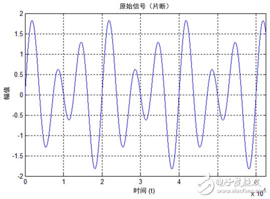

  假设被测信号中包含100KHz和150KHz两种频率分量,以及其它的一些更高频率的信号,对于普通示波器来说,由于最大只支持8K点FFT,即频率分辨率只有125KHz,显然无法分辨出100KHz和150KHz频点信号。为了证明这一点,我们不妨做一些测试。为了避免真实信号中本身的干扰影响到分析的准确性,则采用MATLAB构建一个纯正的信号来从数学原理上进行分析。假设设计一个信号:
  y = 0.7*sin(2*pi*100000*t) + 1.2*sin(2*pi*150000*t)
  这是一个包含100KHz和150KHz两种频率分量的信号,幅值分别为0.7和1.2,此信号详见下图:
  示波器+FFT,轻松驾驭频谱测量
图2 原始信号(包含100KHz和150KHz两种频率分量)

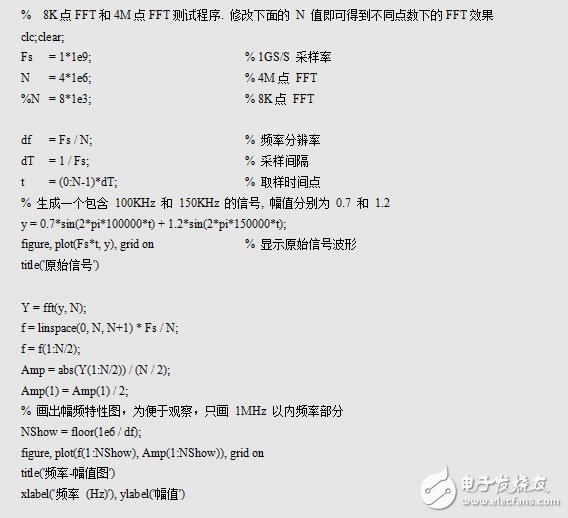

  下面分别以1GS/S采样率对该信号采样,计算8K点和4M点的FFT,此处直接给出结果,其相应的代码详见程序清单。
  示波器+FFT,轻松驾驭频谱测量
图3 程序清单Matlab代码

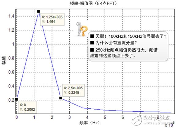

  按理说FFT可以直接分析出100KHz和150KHz频率信号,真的是这样?如下图所示为8K点FFT结果,为何没有看到100KHz和150KHz这两个信号呢?而屏幕上只有一个125KHz的信号,且幅值既不是0.7,也不是1.2,却是毫不相干的1.464。因为在8K点时,频率分辨率只有Fs/N=1GS/S / 8K = 125KHz,这无法分辨100KHz和150KHz频点同时由于频谱泄露,250KHz频点处都能看到幅值为0.2249,直流分量(0Hz)也有幅值0.2062,显然给出的信号并无这两个分量。那么8K点FFT给了用户正确结果吗?没有。不单是幅值不正确,就连那些最基本的频率分量都是错的,这样的FFT有何意义?

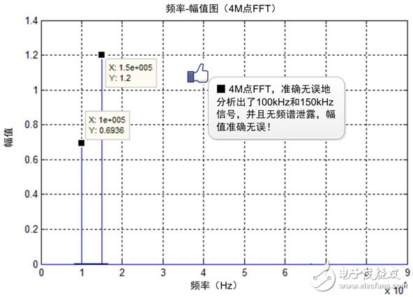

  下面再来看一下4M点FFT得出的结果将会是怎样,详见下图。由于4M点FFT时频率分辨率高达250Hz,因此可以准确无误地分辨出100KHz和150KHz频点信号,且无频谱泄露,100KHz信号幅值为0.7,150KHz信号幅值为1.2,准确无误地给了用户最真实的结果,4M点相对8K点的FFT优势在此一览无余。
