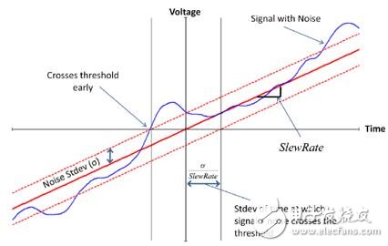

抖动噪声基底的另外一部分来自于示波器的垂直噪声(vertical noise)。抖动测量是基于信号与某阈值的交叉点的时刻与理想中它应该和某阈值交叉点的时刻进行比较后的结果。垂直噪声带来了测量的误差,看起来是添加了更多的抖动。误差的大小取决于噪声的大小以及信号在阈值位置的转换速率(斜率)。更大的噪声意味着更大的抖动,更快的斜率意味着更小的抖动。下图说明了垂直噪声如何转换为抖动。
等式(1)说明了如何基于垂直噪声的标准偏差和信号的斜率来计算垂直噪声带来的抖动。

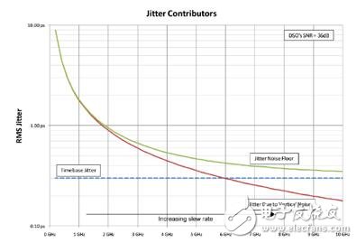

抖动噪声基底是时基抖动和垂直噪声引起的抖动的有效值之和。等式(2)说明了它们之间的关系。当垂直噪声等于0或者斜率无穷大时,抖动噪声基底等于时基抖动。
下图表示了抖动噪声基底,时基抖动和垂直噪声在不同斜率时引起的抖动之间的关系(图表中是假设正弦信号满栅格,信噪比为36dB)。
如前所述,抖动噪声基底取决于示波器的垂直噪声,输入信号的斜率和示波器的时基抖动。当比较示波器的抖动性能时,非常重要的一点是要理解抖动噪声基底或时基抖动是否被正确的标定了。如果对抖动噪声基底进行标定,还需要知道垂直噪声和相应的信号斜率。
