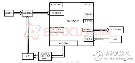

嵌入式视觉跟踪系统的硬件方案:
系统硬件结构图如图1所示:
图1系统硬件结构图
系统总体硬件结构如图1所示。在PIC32嵌入式系统平台上移植并配置MPLAB IDE集成开发环境,针对平台和应用的特点,制作合适的文件系统,编写应用程序。运动目标经USB摄像头实时采集后,送入PIC32处理器,利用嵌入式处理器的强大运算能力,对采集到的图像进行处理,完成目标识别与定位,并控制云台控制器,调整摄像头位姿,使摄像头对准运动目标,实现实时跟踪。实时性好和体积小巧是本嵌入式跟踪系统追求的目标。
