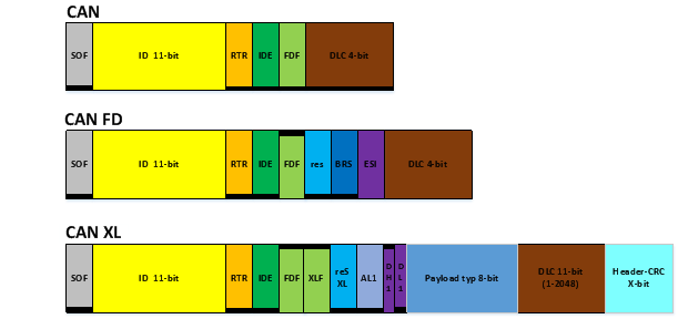

  1.       CAN,CAN FD,CAN XL报头比较
图 1  CAN, CAN FD, CAN XL帧头部
上图中顶部的黑线表示隐性,底部的黑线表示显性,那么我们分析上图可得出以下结论:
SOF位与11位CANID通用与CAN, CAN FD, CAN XL;
CAN FD和CAN XL始终不支持RTR远程请求;
CANXL不支持IDE标识符扩展(29位CANID),该位始终处于显性;
CAN中FDF始终处于显性,隐性FDF位指示CAN FD,隐性FDF,XLF位指示CAN XL;
CAN FD中res位始终处于显性,隐性BRS位(波特率切换)会提升传输速率;
CAN FD中ESI位通常处于显性,但处于被动错误时会变为隐性;
CAN XL中resXL位是隐性的,可用于将来的扩展;
CAN XL中AL1,DH1和DL1作为新的波特率切换序列;
CAN XL中Payload 8-bit用于不同数据包的预定义多路复用位;
CAN XL中DLC是一个11位整数,其中数据字节数是该整数加“1”;
CAN XL中Header-CRC用于保证DLC正确,DLC定义数据CRC从何处开始。

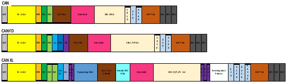

  1.       CAN,CAN FD,CAN XL报尾比较
图 2 CAN, CAN FD, CAN XL帧格式
与CAN相比,CAN FD增加了开销所需位的数量;
与CAN FD相比,CAN XL增加了更多的开销所需位的数量;
这些附加位位于报文头与报文末尾处;
大多数的开销所需位是CRC,必须增加它才能保护超出的更多的字节。

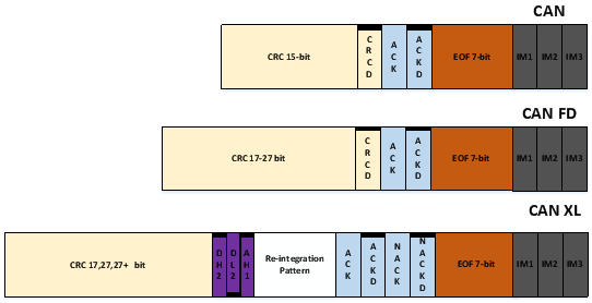

图 3  CAN, CAN FD, CAN XL帧尾
CAN与CAN FD唯一的区别在于CRC长度;
对于相同的数据长度,CAN XL中较长的报头可能需要较长的CRC;
CAN XL包含用于波特率切换位,确保向前的兼容性;
CAN XL CRC之后是波特率的切换模式,而不是CRC定界符;
为了确保重新同步到未来格式的帧末尾,集成格式:将CAN XL中放置NACK添加到旧ACK中。

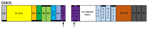

  1.       CAN XL的波特率转换
图 4  CAN XL帧格式
DH1和DL1之间边缘的波特率增加;
DH2和DL2之间边缘的波特率降低;
AL1位包含一个特殊模式,它可以切换CAN驱动器进入高波特率模式;
AH1位包含一个特殊模式,它将使CAN驱动器脱离高波特率模式。
