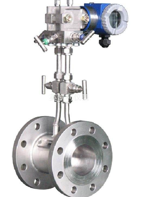

一体化孔板流量计是将标准孔板与多参数差压变送器配套组成的高量程比差压流量装置,可测量气体、蒸汽、液体及引的流量,广泛应用于石油、化工、冶金、电力、供热、供水等领域的过程控制和测量。节流装置又称为差压式流量计,是由一次检测件和二次装置组成广泛应用于气体。蒸汽和液体的流量测量。具有结构简单,维修方便,性能稳定。
一体化孔板流量计的使用及维护注意事项
一体化孔板流量计的使用注意事项:
1、一体化孔板流量计的设计参数是否与实际参数相符,直接关系到测量精度。标准孔板投入使用时,测得的参数如果处于设计参数的范围内,测量精度一般不会超过设计计算精度;但是如果测得的参数远离设计参数范围(假定标准孔板及差压变送器选型、制造、安装均符合要求)则有可能是提供的设计参数有误,应更改设计参数,重新设计计算标准孔板。
2、测量脏污流体流量时,一定要配置沉降器或隔离器。注意导压流体的进口、出口及排污口的位置如何合理选择,以达到排污目的。
3、测量腐蚀性流体流量时,一定要选用合适的隔离器,根据介质比重选用合适的隔离液,并注意合理选择隔离液与被测流体的入口。
4、新表或停用一段时间后重新启用的一体化孔板流量计,投用前应检查引压管路有无堵塞或泄漏,对液体介质应在引压管路内充满清洁的水或其他导压液体,注意排放管路内混进的气体,对气体介质应注意排放管路内积液。
一体化孔板流量计维护注意事项:
1、差压变送器的零点有时发生漂移,影响测量精度(特别是流量小、差压接近下限值时),要经常校对零点。差压变送器可根据经验延长校零周期至1年,我们建议配用中控的差压变送器,减轻日常维护工作量。
2、日常维护工作主要是清除沉降器或隔离器内的积垢,定期从排污口处放掉,在被测介质是高温高压腐蚀或有毒流体时,清除时要注意安全。
